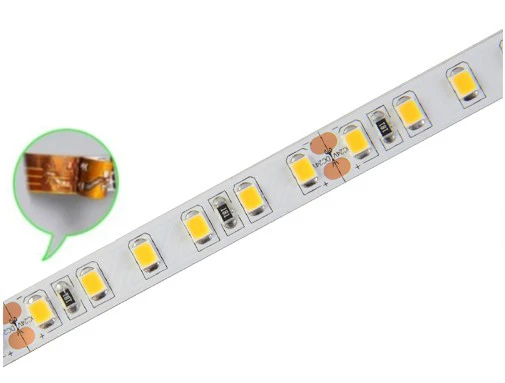

В частном случае, имеющаяся лента состоит из параллельных цепочек по 6 светодиодов и 2 резистора по 150 Ом последовательно - чтобы работала от 24В:
Питать буду от DC-DC CC-CV или драйвера MW LCM-25 - с плавной регулировкой тока в желаемых пределах. По одному резистору из цепочки хочется убрать, заменив перемычками. Второй можно оставить, можно напаять сверху удаленные, можно и заменить на меньшие... Меньше сопротивление - меньше бесполезный нагрев ленты и нагрузка на источник. Но если убрать совсем, получится разбалансировка параллельных цепочек из-за разброса параметров светодиодов и их неравномерная деградация.
В перспективе заказ ленты с желаемыми параметрами, хочется понять оптимальные. А именно, минимально достаточное сопротивление токоограничивающих резисторов в параллельных цепочках светодиодов при произвольном выборе тока питания ленты.

Довольно просто рассчитать, давайте даташит на диоды. Нужно знать разброс падения напряжения.

Берёте напряжение самого низковольтного светика и вычитаете его из напряжение самого высоковольтного, результат делите на ток светика. Получите сопротивление резистора для одного светика. Но напряжение нужно будет уменьшить по току самой низковольтной цепочки.
Это минимальное сопротивление, но чем больше сопротивление резисторов тем равномерней ток.

Провел натурный эксперимент, вроде показанного в ролике. Два диода Cree, (Uf1-Uf2)/If = 0.05 Ом, что сравнимо с переходным сопротивлением контактов. Также питал через резисторы в 20 и 100 раз большие, см. таблицу. Разбег уменьшается, но не так, чтоб драматически.
На реальной ленте токи в параллелях замерю, отпаяв по одному резистору. Потом допаяв удаленные поверх оставшихся, на опытном участке ленты.
Для расчета лент на заказ хочется понимать, какой разбег тока в параллелях можно считать приемлемым?

...Покоцать ленту на куски, в каждом только последовательная цепочка светодиодов (резисторы замкнуть...), куски включить последовательно, применить драйвер не с регулировкой тока, а с ШИМ-регулятором... Дело в том, что при ЛЮБОМ включении диодов при токе, меньшем рекомендуемого - будет возникать разнояркость диодов, спасение одно - импульсное питание с ШИМ...

При последовательном соединении можно регулировать и током, светят всё с одинаковой яркостью почти по всём диапазоне регулировки. Разность заметна только в самом начале 1-2% от полного тока, дальше всё нормально. И спектр не меняется только в самом начале, становится чуть теплее.
При параллельном соединении да только ШИМ.
