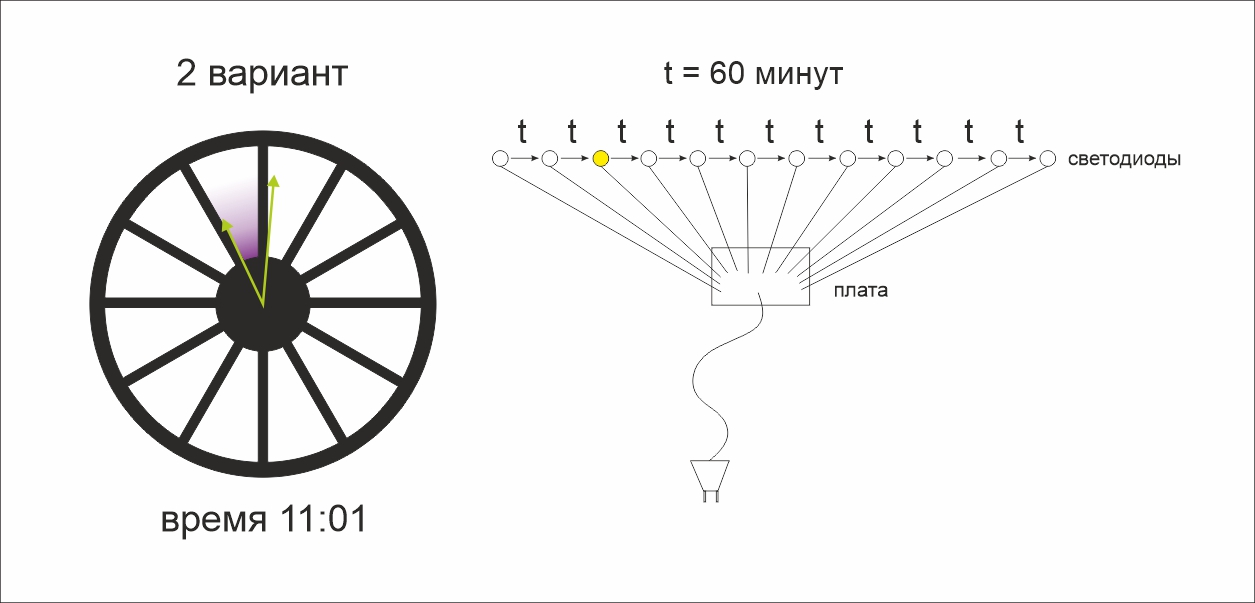

[uquote="Asya K",url="/forum/viewtopic.php?p=3936642#p3936642"]Здравствуйте. Необходимо в аналоговых часах установить светодиоды на каждом часе с таким реле (контроллером), чтобы горели 2 светодиода, относящиеся к промежутку текущего часа... [/uquote]
Это про 1-1 (см.прикрепленный файл)
Возможен и второй вариант (см.2-1). Он проще.
Добавлено after 2 minutes 49 seconds:
необязательно мне синхронизировать часовой механизм с электронной частью часов. Надо просто подсвечивать текущий временной сегмент. Да мне уже даже достаточно, чтобы светодиоды работали по очереди через каждый час по одному. Нет, ну а если возможно синхронизировать с механическим элементом часов, это просто прекрасно! Но сейчас задачи такой не стоит. Также стоит учесть, что при включении в сеть загорится первый светодиод в цепи, допустим, он установлен в место цифры 12. А если сейчас 4 часа и надо нам цифру 4 включить? Должна быть возможность выбора нужного диода (кнопка или еще что-то)

Re: Контроллер для последовательного включения светодиодов
Вам реальную помощь предложил Самсусамыч....А вы именно на его вопросы и не ответили.....Сидеть сутками и ждать тоже неинтересно (а надо-то вам)...Asya K писал(а):общаться не умеете?
(аналоговые, по-вашему, часы могут быть с гирей, с пружиной, с маятником, электромеханические, с секундным тиканьем или плавно движущейся секундной стрелкой или без неё....-вот это и расскажите)
Да никогда в жизни! Блондинки (по цвету волос) - это мой любимый тип женщин. И жена у меня и самая лучшая, и любимая, и соответственно, как можно догадаться, со светлыми волосами от природы.А без попытки оскорбить человека ...
Будильник.Как Вы назовете часы, у которых есть циферблат?
Правда циферблат и даже стрелки "живьём", совсем не мешают часам быть и "цифровыми".
(С горечью в голосе) Увы, вы так и не ответили на существенный вопрос, чего у часов под циферблатом. Ибо без этого о решении поставленной задачи можно только балагурить.
А вообще, если по делу и без ля-ля - в набор вашего ТЗ (кроме изумительно красивых картинок
- габариты ваших часов,
- велиЧивизна
- (хотя бы один, но) хороший и чёткий пространственный снимок внутреннего объёма часов,
- и (опять же) пресловутое описание механизма ваших часов.
Кста - если габариты позволят, то решение вашей задачи может выглядеть даже несколько красИвше, чем ваш рисунок.

Я сама дизайнер и самостоятельно изготавливаю часы
Вам совершенно не нужны параметры изделия, для Вас эта информация лишняя, учитывая, что их в природе еще не существует, есть огромное количество идей дизайна с применением того, о чем я прошу. Это и не часы могут быть вовсе, а просто даже картина, разные элементы которой могут подсвечиваться раз в час. Неужели это и правда сложно, сделать цепь из диодов на длинных проводах, плату в корпусе с кнопкой/рычажком и вилку? Гирлянду уже давно придумали, так почему нельзя сделать гирлянду, где каждый светодиод включается поочереди с промежутком в час? Я сразу объяснила, что не разбираюсь в специфичной терминологии и объясняю как могу. Надо было про часы вооще не говорить, только запутала.

Ну не совсем ничего. Общую идею-то отображения поняли.
Конечно, требовать настоящее ТЗ тут излишне, но всё-же хотелось бы подробностей.
Например, это законченные часы, то есть мы имеем некий кусок чего-то, в нём как-то расположены 12 светодиодов, какое-то количество кнопок или крутилок или ещё чего-то для настройки, оно запитывпается от батареек, аккумулляторов, 240 вольт розетки, святой дух, эфир....
Или это надо добавить к часам, дальше список вопросов такой же.
В принципе, я могу сделать плату с микроконтроллером, 12 выходов на неизвестно что, которые будут каждый час меняться смещением пары.
Даже бесплатно.
Только применить мою поделку будет так же сложно.
[uquote="Asya K",url="/forum/viewtopic.php?p=3938132#p3938132"]необязательно мне синхронизировать часовой механизм с электронной частью часов... Также стоит учесть, что при включении в сеть загорится первый светодиод в цепи, допустим, он установлен в место цифры 12. А если сейчас 4 часа и надо нам цифру 4 включить? Должна быть возможность выбора нужного диода (кнопка или еще что-то)[/uquote]
Это и есть синхронизация между электронной и механической частями часов. В этом и заключается главная проблема.
Сделать последовательный перебор пары светодиодов каждый час - элементарщина. Главное сделать так, чтобы электронная начинка знала, что происходит на циферблате и соответственно реагировала.
Последний раз редактировалось Zhuk72 Пн дек 07, 2020 23:11:49, всего редактировалось 1 раз.
Каждый имеет право на свое личное ошибочное мнение.
У меня было тяжелое детство - я до 14 лет смотрел черно-белый телевизор.
В механических часах и задачу ИМХО легче решить механически:
-пусть горят все 12 светодиодов постоянно, а двигается (крутится) под циферблатом диск с прорезью прикреплённый к оси часовой стрелки. Светящиеся светодиоды заодно могут выполняют роль подсветки циферблата.
-ну или крутится (на часовой стрелке) под циферблатом постоянно светящееся полоска-дуга из светодиодов. Потребуется один скользящий контакт для питания светодиодов.
Ну естественно на циферблате для первого и второго варианта должны быть дырки возле каждого часа.
BlackKilkennyCat
- Собутыльник Кота
- Сообщения: 2905
- Зарегистрирован: Ср ноя 29, 2017 06:58:50
зачем ей знать, что происходит на циферблате? циферблат шагает сам, электронная начинка сама. Пользователь сам синхронизирует (выставит). дальше будет какое-то расхождение, пофиг. Если вытащить такт из механизма часов - ваще не будет расхождения. Или наоборот, запихать такт в часы.
к тому же, наличие часов, как выяснилось, необязательно.
Итого, как и говорил раньше: мк+32.768 кварц. один вечер возни. ну два, если вдруг фоторезист опять не прилипнет.
[uquote="BlackKilkennyCat",url="/forum/viewtopic.php?p=3938260#p3938260"]зачем ей знать, что происходит на циферблате? циферблат шагает сам, электронная начинка сама. Пользователь сам синхронизирует (выставит). дальше будет какое-то расхождение, пофиг. Если вытащить такт из механизма часов - ваще не будет расхождения. Или наоборот, запихать такт в часы.
Итого, как и говорил раньше: мк+32.768 кварц. один вечер возни. ну два, если вдруг фоторезист опять не прилипнет.[/uquote]
Даа!!))) Ура, Вы меня поняли)
дизайнер - это художник, спрашивать, видимо, дальше уже бесполезно....надо предлагать вопросы, на которые можно ответить да-нет....
Итого -
1)питание от сети +5 В подходит ?....(3 батарейки на два горящих светодиода себе бы не поставил)
2) автоматическая синхронизация не требуется
3) светодиоды идут сами по себе, но нужна кнопка их подгонки под нужный час
4)при нажатии (или отпускании) кнопки сбрасывать счётчик секунд (для синхронизации с секундной стрелкой), т.е. устанавливать только в 00 мин 00 сек.
Итого -
