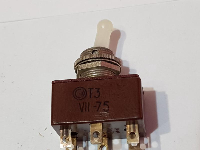

Значит ставте переключатель типа кнопки П2К, или тумблер, который будет переключать вход унч на ЭПУ (вертушку) или ваш сине-зуб модуль, вторую секцию переключателя использовать для подачи питания на ваш модуль. Тумблер/кнопку можно приладить на заднюю стенку/шасси радиолы, или на верхнюю плиту к которой крепится ЭПУ, там место есть и под крышкой тумблер не будет бросатся в глаза, просверлив под переключатель отверстие.Alexios писал(а):К сожалению та же проблема, звук с пластинки не идет. Пробовал как Din-5->3.5mm так и подпаяться к одному каналу и общему проводу
Кнопку типа П2К, дабы не портить внешний вид, можно закрепить внутри на шасси, например при помощи уголка, и для включения задействовать кнопку МП или ШП сделав из чего либо тягу, как уже писал выше.
Там делов на 5 минут, отключить провод входа УНЧ, который идёт на вертушку, припаять его на средний контакт кнопки/тумблера, на крайние контакты переключателя припаять провода с выхода вертушки и выхода сине-зуб модуля.
На вторую секцию пеключателя завязать питание модуля. Закрепить переключатель на радиоле и пользоватся. Всё
Кнопка типа П2К:
тумблер:
