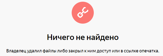

при переходе по ссылке
- Вложения
- (7.71 КБ) 3821 скачивание
