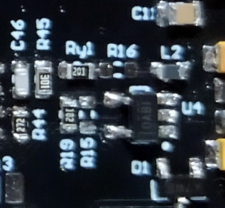

По номиналам на фото 4-й версии лучше не ориентироваться?, на фото КУ второго канала входного ОУ=6, а по схеме 10.

интересное заявление, можно с этого момента поподробнее?willy380 писал(а): на фото КУ второго канала входного ОУ=6, а по схеме 10.

Ry1-200Ом, R19-1кОм. Я имел ввиду фото спаянной платы а не монтажную.

situation sixty-nine )
А почему вы решили, что это 1К, а не 200 Ом?
Второй вопрос- почему решили, что КУ=6, а не, скажем, 2,8?

[uquote="Alex2",url="/forum/viewtopic.php?p=3953020#p3953020"]situation sixty-nine )
Второй вопрос- почему решили, что КУ=6, а не, скажем, 2,8?[/uquote]
На резисторе 102 отличается от 201, 1+R19/Ry1.

И тем не менее это 200 Ом, так мультиметр утверждает.
