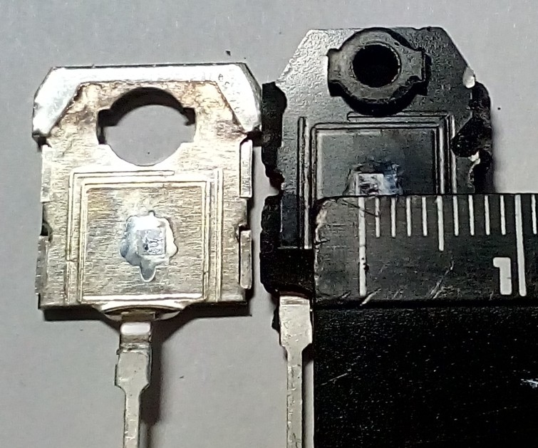

В комплекты для сборки этого ЛБП дают транзистор 2sd1047. У меня с Али есть такие транзисторы. Емкость Б-К 330пФ. Попался один на 90пФ. Открыл его - кристалл смешной, почти не видно. Меньше, чем 2*2мм.
1047-3.jpg [124.89 KiB]
1047-2.jpg [118.55 KiB]
1047-1.jpg [137.13 KiB]
А просто прикрутить его на радиатор дать ток в 3 А при напряжении 40в на ум не приходило?
Зачем сразу ломать, или просто как ребёнку захотелось посмотреть что внутри?
А вам на ум не приходило, что кристалл 1.5*1.5мм на подложке из сплава меди с картоном и выводами из жестянки не выдержит 100Вт. И 40В у меня нет, только 27В. Дураков нема, чтобы такие транзисторы ставить куда-то. Он стоит 20р, а сожжет на 10 тыс. рублей или больше, смотря что будет подключено.

Сначала поставь испытай , потом уже если сдохнет разбирай.

Измерение емкости БК транзистора и его прилипания к магниту, (подложка под кристалл должна быть медная), это хороший экспресс-тест.
Вот многострадальный опыт из сети -
"Расчленил несколько 2SC5200, TTC5200 разных китайских поставщиков, предварительно провёл измерение ёмкости переходов база-коллектор. И действительно есть прямая зависимость на качество, а именно на величину кристалла.
1. Совсем плохо 100-400 пф кристалл 2 мм. Даже не стоит о них думать. В совсем жутких подделках, которые магнитятся 100-200пф.
2. 400-600 пф- кристалл 3 мм. уже можно применить в облегчённом режиме.
3. 600-800пф- кристалл 4 мм -нормально.
4. Транзисторы из старой аппаратуры -ёмкость доходит до 1200 пф.
И из этого следует, что в магазин нужно идти с магнитом и измерителем ёмкости."
Вот еще картинки: первая - 7812 подделка с али, размер кристалла 1*1мм держат ток всего 0,1а. Потом без звука помирают. Изображение
Только почему нашим КТ818ГМ, КТ819ГМ это не мешает нормально работать? Корпус у них железный.
Я не пойму зачем ковырять транзистор, детская тяга к разрушению?
Сомневаешься в транзисторе, пропусти через него нужный ток при несколько завышенном напряжении при том же радиаторе с каким он будет работать. И узнаешь пойдёт он или нет, вот схема. Заодно узнаешь хватает радиатора или нет.
Низкомным резистором подбирается нужны ток. И не надо курочить транзистор и даже измерять ёмкость почему всё идут трудным путём? Вот если транзистор умрёт тогда можешь потешаться и разобрать его, если так руки чешутся.

Нашим КТ ничего не мешает работать, потому что сделаны на совесть.
Трудный путь - это выдрать из устройства радиатор и делать на нем тесты. Причем, бОльшее напряжение не с чего взять, все ЛБП дома до 30В. Проще коснуться и измерить ёмкость. Но эти лирика.
А соль в том, сколько часов и в каких режимах тестировать поддельный транзистор? Ну продержался он 1 час в статике, ура! Поставили в устройство. Через неделю регулярных вкл-выкл и прочих режимов (КЗ в ЛБП, например, или резкие фронты) поддельный транзистор сгорает и уносит с собой оборудование. Руки чешутся, начинаем потешаться и разбирать априори поддельный транзистор, а также весь ЛБП, ИИП, компьютер с i7, УМЗЧ, колонки и т.д. смотря что вынесло. "Но как дышал, как дышал!"
Зачем его выдерать? :shock:
Поставил транзистор на этот радиатор и тестируй сколько угодно, даже можно питать от того же трансформатора.
Емкость не показатель.
1. Эта ёмкость не всегда указана в даташитах.
2. Эта ёмкость если даже указана имеет очень большой разброс, к примеру у КТ818 емкость б-к 400-1000пФ По документации.
3. Большая ёмкость не означает более мощный транзистор, она может означать что транзистор низкочастотный.
К примеру у транзистора кт805 емкость может оказаться больше чем у транзистора кт819 или 819, но он не даст такой ток.
Я привёл схему где транзистор работает как раз в таком же режиме ка он работает в блоке питания в режиме КЗ.
Если очко жим-жим то тестируйте на большем токе чем должен давать БП.
если уже нужно определить ток транзистора то лучше измерять напряжение насыщение к-э, но не как не ёмкость.
А лучше конечно тестировать по моей схеме.

1. Выдирать радиатор, потому что, например, в ЛБП всё компактно собрано в этажерку-бутерброд. Плата с конденсаторами, от нее штыри впаяны в основную плату, далее 3 жестких провода к радиатору. Все на изоляторах скручено.
2. Емкость COB Collector outoput capacitance в даташите, насколько я понимаю, из другой оперы. Там она указана для частоты 0.1 или 1МГц. И эта COB меньше, чем измеренная на Б-К тестером.
А нас интересует ёмкость Б-К как показатель площади кристалла. Эта емкость эмпирически выясняется по фирменному транзистору. Б\у японский взять и измерить как эталон.
Вот для транзисторов 100Вт, наша мощность в этом ЛБП. На старых D209L из рабочих блоков, у них емкость Б-К 300+ pF. Поддельные безродные d1047, которые держат 2.5А, имеют емкость 330pF. КТ815ГМ - рекордные 450pF. Опасные d1047 - 90pF.
Чуть меньшая мощность, 80Вт. Оригиналы (f fairchild, Si Shenzhen, P, LB, ID) из рабочих блоков mje13007 - 230..250pF.
Имхо, особых прорывов в конструкции силовых транзисторов не произошло, сверхпроводников тепла и сверхтонких слоев там не появилось. Как было, так и осталось - чтобы отвести 100Вт от кристалла к подложке, нужна определенная площадь. Площадь определяет емкость Б-К.
Она определяет не только площадь, но и толщину перехода.
ещё раз говорю что транзисторы с болшей ёмкостью могут оказаться слабее чем транзисторы с меньшей ёмкостью, и сравнивать их так не имеет смысла. Да конечно если ёмкость там будет 100пФ и меньше это должно насторожить и дать повод проверить тестированием реальной нагрузкой. Но емкость даже в 1000пФ не гарантирует что это мощный транзистор и он будет работать надёжно.
Когда вы ищите транзистор то это явно указывает что всё уже или ещё не собрано. :))
Тестирование измерением ёмкости дает больший риск выхода из строя чем тестирование подачей реальной нагрузки на транзистор.
