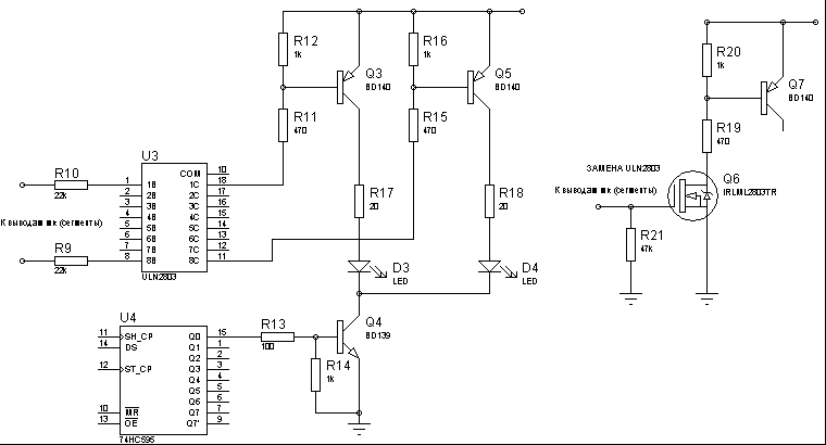

Скажите, эта схема подойдет для девяти больших индикаторов с ОА SA15-11GWA
Притом если вместо pnp поставить КТ972А и поменять местами коллектор с эммитером, или оставить все как есть.

ustis это схема serg_svd , значит проверенная и рабочая. Транзисторы в ней поменять на npn нельзя, Вы предложили их поставить эмиттерными повторителями, при этом, что бы их включить надо подавать плюс (и к тому же выходное напряжение на эмиттере было бы равно U c выхода 74НС595-1,2В(так как транзисторы составные), что в итоге мало) , а pnp включаются минусом.
