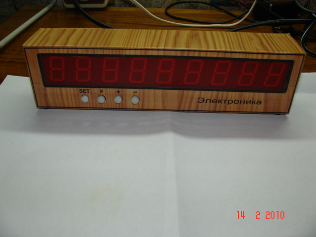

Всем привет!
Не поделитесь печатками в Sprint Layout под девять больших индикаторов.
Вот мои печатки, под индикаторы SA08-11SRWA.
Может, кому пригодиться или под себя переделаете.
_Mega8_2.rar [55.15 KiB]
Комментарий к файлу: фото
DSC07524.JPG [122.2 KiB]
