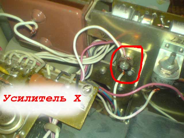

Помогите те, у кого есть этот С1-83: Изображение обведен тройничек, который соединяет 3 провода, 2 из которых (сверху) идут на трубу, а нижний белый провод (второй конец) я обнаружил около горловины трубы. Откуда он оторвался? По схеме отследить не могу.
DSC00298.JPG [55.18 KiB]
СообщениеДобавлено: Вт дек 15, 2009 16:52:16
Рейтинг сообщений: 4
Зарегистрирован: Пт дек 11, 2009 11:40:54
Сообщений: 462
SarCity писал(а):
Весь питатель пока менять не буду.
похоже вы единственный обладатель сией машинки (сужу по отзывам) :), у меня с1-93 и такого тройничка не нашел, просмотрите к каким контактам трубки подключены верхние провода, может по схеме как разберемся :wink:
