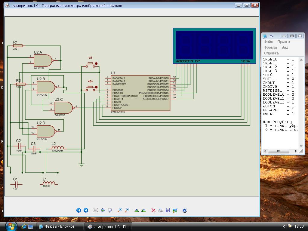

Добрый вечер,собрал измеритель по схеме
но он не работает, вернее не совсем работает. При включении на индикаторе
,через примерно минуту становится
,если переключить на измерение индуктивность появляется
,на кнопку установки нуля не реагирует.в протеусе ведёт себя точно также.Фьюзы рядом со схемой,асм и хекс в прикрепления,файл протеуса не прикрепляется почему то........ http://best-chart.ru/samodelnye-izmerit ... y2313.html. Как его заставить работать?

собирал такой, у меня заработал почти сразу (кварц только не сразу стартанул) завра гляну схему. похоже у тебя генератор не работает.

[uquote="Ivanoff-iv",url="/forum/viewtopic.php?p=3972928#p3972928"]похоже у тебя генератор не работает.[/uquote]
Спасибо.Какой генератор,на hc132 или в микроконтролере?

да генератор на нс, если бы не работал генератор в мк, то и динамическая индикация тоже бы не работала (был бы на экране один застываший символ или вообще бы ничего не было)

сначала надо убедиться в наличии импульсов на 11 ноге тиньки, они там д.б. не зависимо от прошивки (главное, чтоб эта нога на выход не была настроена) и даже от наличия самой тиньки

Если входы "C" разомкнуты, а в режиме "L" замкнуты должна быть генерация.

7я нога 74НС132 на минус прицеплена?

[uquote="Ivanoff-iv",url="/forum/viewtopic.php?p=3973420#p3973420"]7я нога 74НС132 на минус прицеплена?[/uquote]
Конечно питание есть,на 11 лапе прямоугольные импульсы периодом 30 микросекунд меожет взгляд со стороны что заметит из того что я не заметил?
