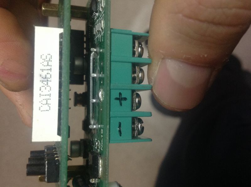

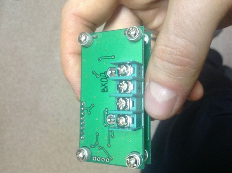

Всем доброго здравия. Может кто подскажет что это за зверь и как его имя
https://img.radiokot.ru/files/144141/me ... 4zusvm.JPG
https://img.radiokot.ru/files/144141/th ... 51malv.JPG
https://img.radiokot.ru/files/144141/me ... 52faxy.JPG

спросите где взяли на вскидку амперволтметр
термостат/термометр
таймер /термостат
ну или подобный показометр
