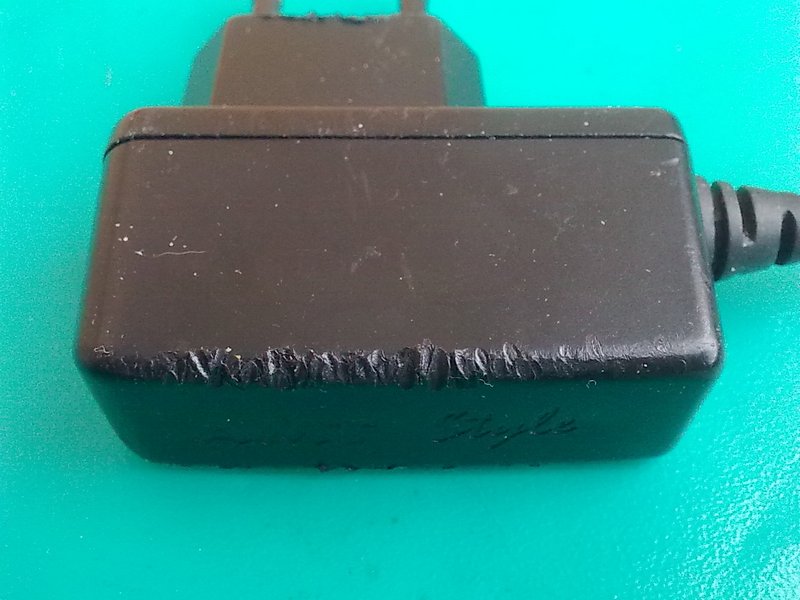

Тоже с таким сталкивался, когда провод, намотаный на зарядку от сотового "расплавил" её корпус, оставив на пластике вмятины, завтра найду, сфоткаю.
Что там за реакция происходит между пластиком и изоляцией, фиг её знает.
Сообщения: 15067
Откуда: 57 RUS
Сообщение gsmart »
Вот нашёл зарядку, лежала в таком виде, с намотаным вокруг корпуса проводом:
В итоге лежания провод "оплавил" пласковый корпус зарядки, вот так выглядит корпус в месте контакта изоляции провода с пластиком:

SeregaT писал(а): А на проводе следы остались?
Нет, на проводе видимых следов нет, провод чистый, не липкий.
