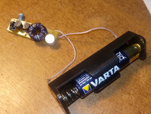

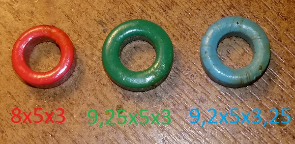

а число витков у вас для разных колец какое?
Сообщения: 2314
Сообщение Alex_641 »
Первичка 2х5 , вторичка 2х31 .
Сообщения: 352
Зарегистрирован: Ср дек 30, 2020 23:05:29
Сообщение ddr4 »
то есть, для колец разных размеров у вас одинаковое количество витков (первички и вторички)?

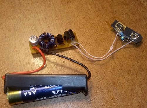

Опять же , это три разные схемы ! То есть схема то одна ... но разные транзисторы ... Хотя и пподбирал по примерному одинаковому аш21э !
Добавлено after 3 minutes 1 second:
[uquote="ddr4",url="/forum/viewtopic.php?p=4009013#p4009013"]то есть, для колец разных размеров у вас одинаковое количество витков (первички и вторички)?[/uquote]
Да .

Вот фото всех трёх , что описывал !
(230.02 КБ) 315 скачиваний
(251.46 КБ) 261 скачивание
(218.13 КБ) 456 скачиваний

Сегодня был у товарища в гараже, и оказалось у него кучка энергосберегаек . Выдернул из них три разных кольца . Сегодня намотаю на зелёном и проверю как и что ! Результат выложу как будет готов.
Добавлено after 1 hour 27 minutes 27 seconds:
Результат 0,7 ... Ну так себе , но хотя бы уже не 0,5 !

Последние замеры выдали такие показания : входное напряжение 1,59 В , входной ток 19,8 мА, выходное напряжение 10,14 В (нагрузка 4,7 Ком) выходной ток 2,17 мА .

Согласен ! Но КПД - 70 % !

Вот осциллограмма потребляемого тока от батарейки двухтактного преобразователе. 0,2в/д и 2мкС/д, в на резисторе 10 Ом включенного в разрыв минуса питания 1,5в. Входной конденсатор отпаян.
Откуда у него такие шумы, и адские токи не ясно.
Амплитуда импульсов 24мА, причём даже есть мертвое время где ток равен 0 вершины импульсов.
Нагрузка, старый М-830В переделанный в термометр для самогонного аппарата.
средний потребляемый ток 21мА, входное напряжение 0,978В. выход 8,83в ток 1,95мА.
Витки считать не буду делал давно. Батарейка просто припаяна.
Нет не чего общего с шумом протеуса.
Конечно КПД не посчитать, так как резистор 10 Ом вносит искажение.
