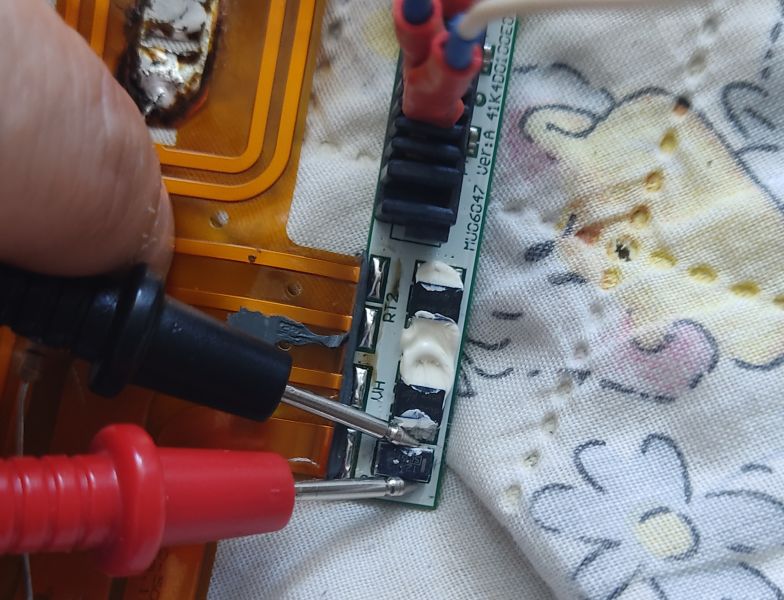

не звонится ни так ни так ,что это значит может неправильно проверил?
В середине сторон, ближе к основанию есть места пайки к плате. Вот к ним остриями щупов.
на прозвонку мультиметр ?
если звонится значит не згарел ?
фото 2

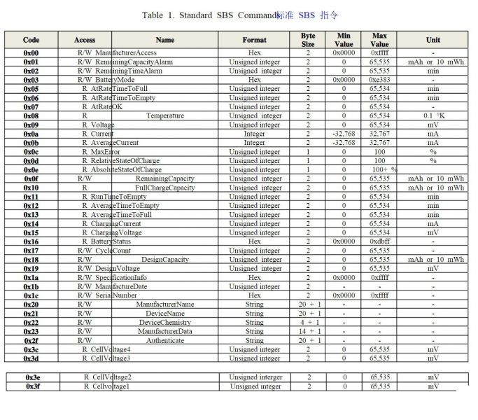

Alex_PP , только лишь по аналогии... в родной батарее HP 20z70
Ох, нету в этом никакой аналогии поверьте.
Любой чип может быть вместо 20z70.
в расширенном мануале по A2168
Не знаю, что значит расширенный. У меня в мануале команбы с 00 по 3f.
Других у меня нет. ))
до команды ww 0 0021 после нее FCC вернулся к злосчастным 303 mAh
Такое поведение действительно похоже на поведение после запуска IT. Но откуда инфа, ребят, что там есть таковой???
Ну уж если по аналогии с 20z70, то он не пересчитает FCC, пока не обновятся QMAX. Которые у вас в отчете выглядят как мусор

Alex_PP,
посмотрите пожалуйста:
https://ru.files.fm/u/hs3svcm9x
тут поболее чем с 00 по 3f команд.
но как их использовать, только вы понимаете.

Alex_PP, посмотрите пожалуйста pdf
ссылка выше

Смотрел, спасибо. ))
Ну значит китайцы и правда слизали 2168 с чипов с IT.
Я говорил, править надо QMAX, флаги таблиц RA и сами таблицы.
БЕшка правит это при калибровке.
Я правлю техасовской прогой EVSW. КОмандами это долго и муторно. Но можно. ))
То что вам нужно править, лежит с 0x77 по 0x7f.
Почитайте механизм доступа к страницам памяти в 20z70. Читаете блоки из памяти, если будут читаться, ищете в дампе эти таблицы (ну допустим, по тем же смещениям, что и у 20z70) и правите на новые. Затем пишете назад, блоками.
На сегодня, ничего лучшего посоветовать не могу. Поизучаю пару дней. ))

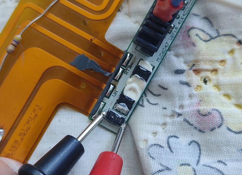

Сообщений: 38
фото 2

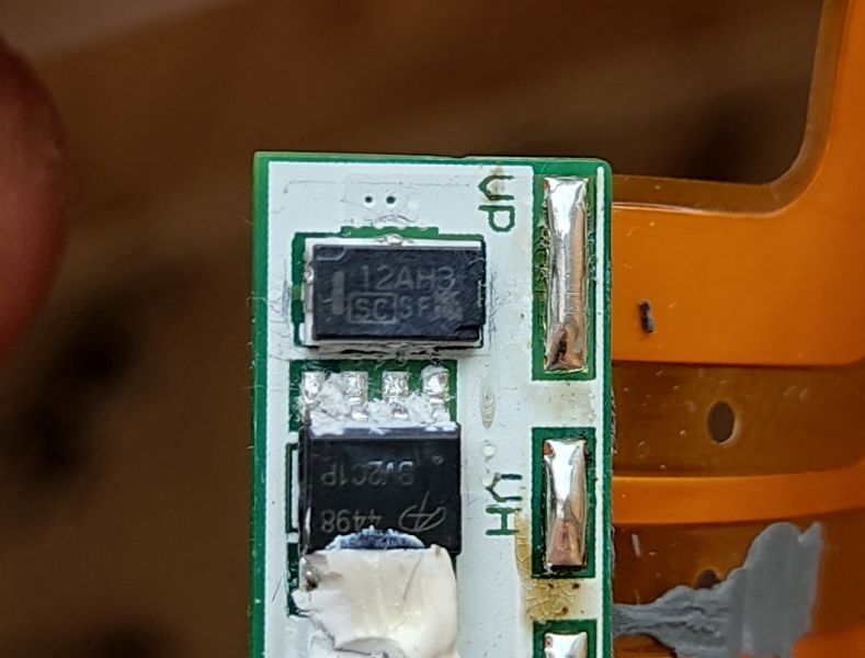

Не похож на предохранитель. Очистите от "мусора" и проследите дорожки. Вожможно просто диод защитный.
как его проверить мультиметром?

Да, действительно предохранитель. Выводы противоположные должны звониться так. Одна пара в нуле, а вторая небольшое 6-20 Ом - нагреватель.. Если звониться только нагреватель или полный обрыв - предохранитель в мусорку. Вместо предохранителя поставить перемычку. Как у вас он включен ХЗ. Обычно вывод (любой 1) соединен с транзистром или "+" соединиеля. Транзисторы рядом с предохранителем.
Ранее была фотка вскрытого преда и где измерять.

Сообщений: 38
https://radiokot.ru/forum/viewtopic.php ... 6#p4004136
с длинных сторон звонится ,с коротких не звонится
