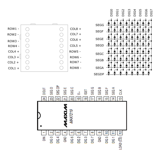

Добрый день. Имеются матрицы не стандартные NMM-20884AY011, выводы 1,2,3,4,8,9,10,11,12 катоды подскажите какую микросхему
ставить ULN2803 или TD62783.
 Заголовок сообщения: Re: Простые часы на светодиодных матрицах.
СообщениеДобавлено: Вс май 09, 2021 13:50:09
Рейтинг сообщений: 2
Зарегистрирован: Вт июл 24, 2018 20:02:43
Сообщений: 71
Если катоды то ULN. Катодов 9...проверь. Если 1,2,3,4,12,11,10,9, то похоже на GNM23881
СообщениеДобавлено: Вс май 09, 2021 14:51:12
Зарегистрирован: Ср апр 22, 2009 19:26:09
Сообщений: 198
Откуда: г Пушкино
Вот такая бумажка была
NMM-20884AS11-2.png [51.61 KiB]
