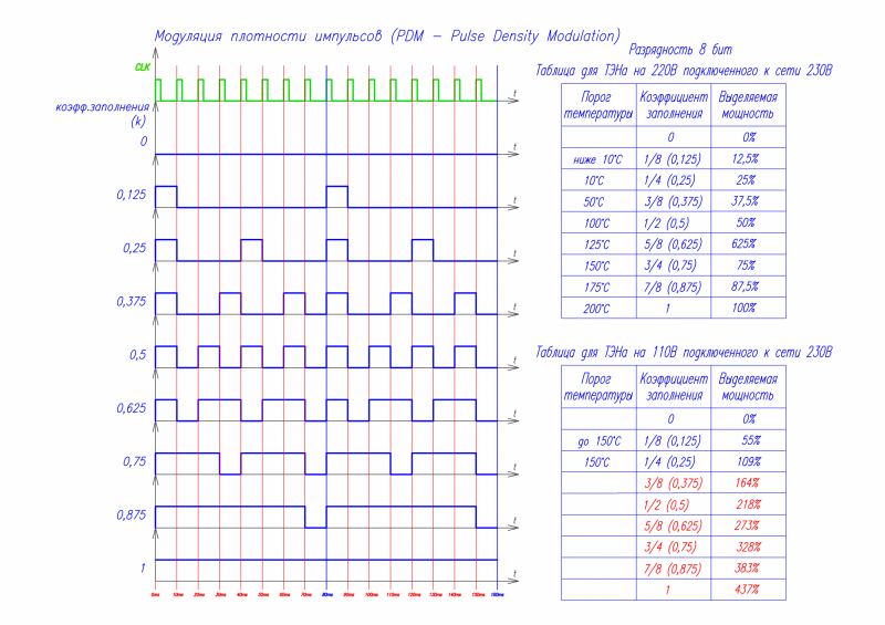

Re: Паяльник CXG E60WT (схема, доработка)
Спасибо, koliambia!
Я в прошлый раз ошибся, написав про использование в управлении ТЭНом ЧИМ (Частотно-импульсная модуляция). Изучив вопрос, нашел ответ, что идея с управлением, которую я хотел воплотить называется Модуляция Плотности Импульсов (PDM).
Опишу, к чему привели меня научно-исследовательские работы по нашему дорогому китайскому паяльнику.
На рисунке, во вложении, приведены графики сигнала управления ТЭНом при 8-разрядном управлении и две таблицы, которые связывают коэффициент заполнения управляющего сигнала с выделяемой мощностью для ТЕНов рассчитанные на 230В и 110В.
На первом графике представлены клоки частотой 100Гц выделенные из напряжения питающей сети 50Гц. Как было сказано в предыдущем сообщении, только в эти моменты можно включать и отключать ТЭН. За один период клока, включённый ТЭН может получить определенное значение энергии, и соответственно выдать некоторое количество тепла, пропорционально потребленной энергии. Давайте назовём её квантом мощности. Регулировка мощности будет происходить за счет пропуска части импульсов, тем самым управляя скоростью изменения температуры на нагревателе паяльника.
Графики показывают кванты мощности при разных коэффициентах заполнения (в абсолютных числах). Если, кто желает видеть проценты, достаточно умножить абсолютное число на 100. Например, 1/4 = 0,25 = 25%. Точность в приведенном примере не высокая, т.к. период 8 тактов получаем, что шаг регулирования 12,5%. Сейчас я привожу значения для ТЭНа рассчитанного на 230В, который мы подключаем к нашей сети 230В.
При "0", понятное дело на ТЭН ничего не подается (ТЭН выключен, мощность 0%).
При "1" ТЭН постоянно включен (это максимальная мощность, равная 100%).
Между ними имеются промежуточные значения. Например, на графике "0,5" на ТЭН поступает каждый второй импульс. В итоге ТЭН получит 50% энергии.
Столбец "Порог температуры" указывает, на какой температуре какой коэффициент заполнения использовать, чтобы ТЭН нагревался плавно, без резких скачков тока и температуры. Эти значения взял из головы, как первоначальные данные, которые по ходу работ должны будут корректироваться. Может достаточно будет 5 значений: "0", "0,25", "0,5", "0,75" и "1". А может и того меньше.
Посмотрим на вторую таблицу, где показаны значения выделяемой мощности ТЭНа, с рабочим напряжение 110В и подключенного к сети 230В. Мы видим, что уже с коэффициентом "0,25" выделяемая мощность на нагревателе 109%. На полной мощности, так все 437% (т.е. перегрузка в 4,37 раз). Регулировка этих ТЭНов подключенных к 230В на 8 разрядах очень груба, и позволяет использовать только три младших значения коэффициента заполнения: "0", "0,125" (55%) и "0,25" (109%). И это явно недостаточно для ТЭНа работающего в сети с напряжением в два раза больше номинального.
Дошло время до создания алгоритма, который мог бы эффективно управлять ТЭНами разных типов. Очень плохо, что нет информации по зависимостям сопротивления нагревателя и термодатчика от температуры. По крайне мере я не нашел. Может, кто знает как выйти на производителя этих ТЭНов и им задать вопрос?
как можно 110 совать в 220?
только с заполнением 50%, а еще лучше на одном полупериоде

У меня есть вариант как можно исследовать режим нагрева ТЭНа паяльника. Правда, там есть сложности. Я на электрической схеме паяльника давно приметил два вывода на микроконтроллере (МК): выводы 30 (PD5/TX) и 31 (PD6/RX). Т.е. к этим ножкам можно подключить UART МК. По нему мы можем подключиться к компьютеру используя, например, переходник 'UART-USB'. Но переходник должен быть изолирован, иначе можно спалить компьютер.
В чем суть исследований..
Непосредственно к нагревателю паяльника подключается независимый термометр с верхним пределом по температуре минимум +350'C (можно пока этот пункт исключить).
Порт UART МК паяльника, через ИЗОЛИРОВАННЫЙ переходник 'UART-USB' подключаем к ПК.
Для МК создается программа, которая через UART будет передавать и принимать данные.
С ПК, через любую терминальную программу выдаются команды для МК.
МК, соответственно, исполняет программы и выдает данные в ПК.
Так вот, мы можем через ПК задавать паяльнику разные коэффициенты заполнения для ТЭНа (для ТЭНов рассчитанные на 110В коэффициент заполнения не должен быть более 25%) и следить как будет нагреваться ТЭН (например, ежесекундно, МК будет выдавать значение с АЦП термодатчика). А потом, из этих данных, мы сможем рассчитать режимы работы ТЭНа и подобрать некоторый компромиссный режим, при котором мы сделаем более мягкий режим нагревания ТЭНа за приемлемое время.
Кроме того, мы сможем сравнивать значения снятые с МК с независимым термометром для дальнейшей калибровки температуры.
Такая доработка очень актуальна для нагревателей рассчитанные на 110В, т.к. при подключении на 220В у них происходит значительная перегрузка, вроде по расчетам превышала в 4 раза.
У меня нет хороших условий для такой работы. Да и большого опыта программирования нет. Но я готов попробовать изготовить изолированный переходник 'UART-USB' и передать его тому, кто будет этим заниматься.
Ну, если не заморачиваться, то для ТЭнов на 110В установить коэффициент заполнения 23%, тогда это должно соответствовать работе ТЭНов рассчитанные на 220В. Но это не точно. Нужно проверять.
