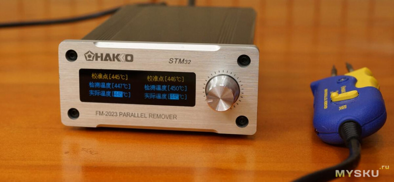

Так и не смог понять, приспосабливал ли кто-то к этой станции термопинцет? Пару страниц назад было немного написано, но насколько я понял надо тогда допиливать станцию, а варианта без допиливания - не существует? На али посмотрел - но ничего не нашел, может не там искал?

Пинцет просто так не подключишь, но раньше на кит. форумах проскакивала фото:
Инфы мы по нему так и не нашли :(
Жаль, классно бы было! А на каких форумах проскакивала инфа? Если тут нельзя размещать ссылки, то можно в личку.
 Заголовок сообщения: Re: паяльная станция T12 на stm32
СообщениеДобавлено: Пн апр 19, 2021 17:24:50
Карма: 14
Рейтинг сообщений: 434
Сообщений: 884
Я не знаю, это обсуждения были на маське в одной из тем обзора контроллера, там пользователь с ником Kembrik это выложил.
Спойлерhttps://mysku.ru/blog/taobao/48640.html
Ну если присмотреться, то там используется две одинаковых платы контроллера(HW: 2.1S) со своими экранами, но одним энкодером включенным параллельно, так же ручка содержит два одинаковых жала которые подключены к двум разным платам, может даже и прошивка стоит обычная, только БП нужен уже на 6А мощностью.
Можно и попробовать, но это теория :)

когда говорят про термопинцет на т12
Знать бы точно по поводу прошивки(а то я не смогу сам с изменениями в прошивке сладить) - я бы попробовал замутить, уж очень хочется термопинцет.

У того же ДавидАльфа лежат исходники, в любом стм мк достаточно свободных ног, чтобы задвоить операционники и для каждого ввести калибровку и задание температуры. вопрос лишь в том - а какой собственно пинцет к этому прикручивать и зачем? на тот же т12 куча жал вилок,ложек и прочих тарелок под смд, соп и даже кфн корпуса
пинцет наверное такой(на фото), ведь кто-то же его смог прикрутить. Попытаюсь поискать на али похожий, чтоб хотя бы модель узнать.
Ну а по поводу зачем: взял на время у знакомого термопинцет вместе с блоком - намного удобнее делать демонтаж смд, в отличии от вилки на паяльнике, тем более что размеры смд разные, а постоянно(имея в наличии) перетыкать на жало вилки разного размера - ну не знаю, может это кому-то в кайф...по мне лучше иметь термопинцет.
P.S. здесь, в теме, мы можем порассуждать на тему термопинцета к данной станции или это не приветствуется, а тема только сугубо о станции и надо открыть новую тему или где в другой теме об этом спросить?

лично я не вижу никаких проблем в обсуждении, т12 это же система не только из одних наконечников но и онтроллеры к ним. я демонтирую д наконечником нужного размера. пинцет мне лично не понравился, но если бы достался бесплтано я конечно был бы рад. по этой же причине не пользуюсь демонтажным пистолетом.
