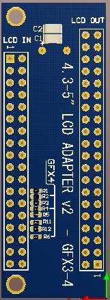

Всем Привет! В марте разговор зашел про экран 4.3' для третьей версии. Имею такой в наличии на RM68120 и желание вставить его в 3.0. Но у него 40 контактов, а на плате третьей 36. Какой-то переходник нужен?
 Заголовок сообщения: Re: Карманный осциллограф на STM32
СообщениеДобавлено: Ср апр 21, 2021 22:28:58
Карма: 31
Рейтинг сообщений: 281
Зарегистрирован: Вт окт 23, 2012 18:36:14
Сообщений: 2040
Откуда: Ростов-на-Дону
POL35, меленький, есть в наличии 9 шт.
Bottom.jpg [76.12 KiB]
