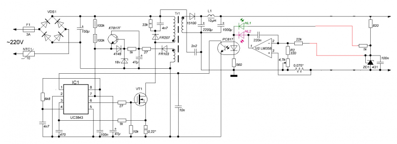

как нет регулировки напряжения, в чём это выражено? Какое напряжение на ХХ. Похоже те кто задают вопросы соревнуются как бы по меньше дать информации в вопросе.

Максбакс писал(а):при подключении великолепно ограничивается ток и НИФИГА не регулируется напряжение.
Ну так он ток стабилизирует, а при изменении напряжения изменится ток по закону Ома, если нагрузку отключить или сделать, чтобы потребляла ток меньше тока стабилизации, то будет регулироваться напряжение. В таких устройствах стабилизация напряжения не столь важна, важно ограничить напряжение некоторой максимальной величиной для исключения повреждения элементов БП / драйвера, например электролитов.

[uquote="Телекот",url="/forum/viewtopic.php?p=3913286#p3913286"]как нет регулировки напряжения, в чём это выражено? Какое напряжение на ХХ. Похоже те кто задают вопросы соревнуются как бы по меньше дать информации в вопросе.[/uquote]
Добрый день, я знаю, что я один из многих, которые не знают, что нужно говорить.
По вопросу напряжение хх - 26 В, рассчитывался транс на 16 В, я так понимаю выходной кондер заряжается до макимального амплитудного (кондер на 25 В , один взорвался уже), как только цепляю крокодилы на аккумулятор напряжение падает до 13,5 В . токовым резистором происходит ограничение тока, конечно же за счет изменения напряжения, но я не могу выставить максимальное напряжение заряда. т.е заряд будет переть до максимально возможного (26В)?. Я это так понимаю.
На ХХ напряжение тоже не регулируется, такое ощущение, что ОУ мертвый. Менял лм-ку, думал беда в ОУ по напряжению, не помогло. я не знаю как влияет обратная связь ОУ по напряжению, может в ней дело?
Напряжение на 3 ноге - 2,49 В, напряжение на 2ноге - от 1,7 до 2,8 В, на 1 ноге меняется (среднее 200 мВ), по току на 7 ноге выход 12 В.
Добавлено after 8 minutes 56 seconds:
Уважаемый Martin76 , я это прекрасно понимаю, проблема в том, что ограничение напряжения нет совсем, даже когда ток не стабилизирую, т.е. тока нет, (нет нагрузки). я не могу ограничить максимальное напряжение, оно не ограничивается. Казалось бы, делитель напряжения рассчитал и все. Но нет. я ставлю 150 мА для заряда АБ (гелевая на 12В, 4,5 А*ч). Наблюдаю: ток 150 мА держит норм, напряжение начинает увеличиваться, вплоть до 15,5В (и может еще больше, я уверен), но я не хочу экспериментировать))).

Максбакс писал(а):Напряжение на 3 ноге - 2,49 В, напряжение на 2ноге - от 1,7 до 2,8 В, на 1 ноге меняется (среднее 200 мВ),
Максбакс писал(а):такое ощущение, что ОУ мертвый.
Ну так он работает, как должен, а вот почему от 1й ноги до оптопары эти 200мВ не доходят и разбирайтесь. Может диод например наоборот включен.

На катоде оптопары сколько? если там 12, а на 1 ноге 200мВ то либо диод в обрыве, либо наоборот припаян.

Телекот, Я диоды в первую очередь проверил, целые, потом даже впаял светодиоды, результат тот же, токовый мерцает, диод напряжения еле еле светится или вообще гаснет. попробовать плату более тщательно промыть, посмотреть под увеличением? Может где обрыв или сопля?
А если я выпаяю диод по току, я смогу напряжение тогда отладить? По идее тогда токовая цепь управления мешать не будет??
Добавлено after 6 minutes 31 second:
Martin76, Если не прав - поправьте: Тут ток через оптопару течет в сторону ОУ, т.е. низкий потенциал на 1 ноге 358 - это оптрон "светится" и идет увеличение напряжения? А если на 1 ноге было бы 12 В, то ток бы не тек через оптрон, так как потенциалы равны бы были.? И если ток регулируется нормально, значит оптопара работает в нормальном режиме?

Я спросил какое напряжение на катоде оптопары.

Телекот, Я знал, что даже обращение на этот сайт обладает чудодейственной силой. Короче, пришел домой, замерил напряжение на катоде оптопары - 12, (были впаяны светодиоды, но помню, что Старичок говорил о падении не том), думаю, для чистоты эксперимента перепаяю назад. Со светодиодами было 180 мВ на 1 ноге. Перепаял назад диоды 4148, заодно ножки площадки для лм-ки пропаял. Меряю: на 1 ноге 11.8В, кручу резистор - все пашет. Так что спасибо Вам всем за то, что помогли))). на мини АКБ работает, буду тестить на авто АКБ ))).
