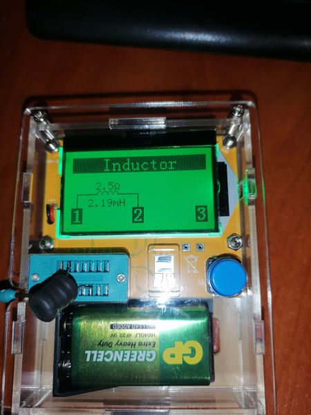

не взлетело (, переделал схему на:
Добавил диод, 60в, резистор 100ом и стабилитрон на 51 вольт, в начале по такой же схеме сгорел lm2576, потом я подумал может он "перегрелся", отключил, подождал, подключил и ... сгорел резистор на 100ом, он был всего 0.125ватт, всё остальное даже не грелось
после первого включение ничего не грелось, всё же у меня есть большие подозрения на надёжность lm2576hvt, в силу того что в последний раз они сгорели (2 штуки по очереди), в разы быстрее, брал у др продавца (и визуально они отличаются, лм-ки, продавцы тоже).
Но у меня остался вопрос на счёт индуктивности. По даташиту выходит мне нужно 1000 микро Генри, изначально я думал у меня стоит 150-200, но прикупив китайский LCR метр, он показал Изображение, правильно ли я понимаю что эти 2.19mH - это 2190 микро Генри и на сколько можно верить этим измерителям? на конденсаторах он пишет похожие значения на номинал измеряемого с "u" приставкой, то есть микро фарады. Так же при покупке новых lm-мок взял самые большие индуктивности что были у продавца в наличии 800микро генри и на них прибор показывает 0.8mH - так вопрос. можно ли ставить номинал индуктивностей больше чем расчётные 1000 (могу поставить 2 последовательно ~800 и ~200)?
Сей час планирую взять LM2567hv у продавца, взяв у которого они работали больше 1 дня и поставить стабилитрон на ~45в.

Для гантель 2.2 мГн примерно вашего размера "Rated Current" 0.3-0.32 ампер, и определяется как "The DC current at which the inductance decreases 90% of it’s initial value or when ?t=40°C, whichever is lower(Ta=20°C).
В переводе: постоянный ток, при котором индуктивность уменьшается на 90% от ее начального значения или при ?t=40°C, в зависимости от того, что меньше (Ta=20°C).
Получается, под ваши 0.3 ампер выходного тока, эта гантель не подходит, практически в насыщение магнитопровода заходите.
Поставьте 800 мкГн гантель, получите разрывный ток дросселя, и емкость на выходе увеличьте до 680-1000 мкФ.
Мне так кажется.

Сообщение crodar »
подвиду итог для тех кто возможно ступит на мои грабли: LM2576HVT - в моём случае вообще не прокатило, даже с супрессором который делал 51 вольт, есть большие подозрения что все купленные мной микросхемы с HV маркировкой, были удачно пере маркированными обычные (не высоковольтные) стабилизаторы в HV ... так же вместе с LM2576HVT у меня погорели MCP2551, MCP2515 и TJA1050T ...
Найти LM2596HVT мне не удалось, поэтому я заменил LM2576HVT на LM2596T и перед схемой поставил супресор на 18 вольт. схема работает 4 дня.
