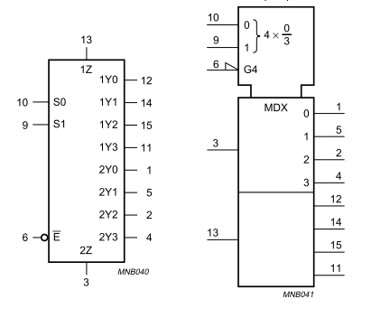

Хочу повторить схемку, думаю накидаю в орла, бац и встрял, нет таких деталей.
В серии 3 схожие микросхемы аналоговые ключи, есть даже статья на qrz про их взаимозаменяемость на популярном там приборе, как я понял полностью их не используют.
В моём же случае надо 74HC4052, а в орле есть только 74HC4053 в 2 вариантах в невнятом 74xx-eu.lbr и в неадекватном 74ttl-din.lbr
Сравнил даташитом от NXP.
Как видно орлята к ISO пририсовали ещё какието стрелочки от чего ног стало ещё больше. Для какой цели эта путаница не понятно, еслиб не сравнил так и бы и думал откуда столько ног, потомучто я тогда не знал что там ещё питания 3 которых нет в даташите.
Что такое 6 нога G3 и почему 3 остаётся гадать, но по левой версии подписаной как E предположу что это выбор кристалла и включает всю микру.
В другом орлином варианте только ноги Y перепрыгнули влево.
Если входы 11, 10, 9 (S1-S3) это управление, то остаётся загадкой как оно переключает между Y0, Y1.
Зачем 3 питания это вообще отдельная загадка.
Открываю 4052 от филипса. Тошиба добавила писулек. У интеграла просто немая, ну хоть питалово приписали.
Нога E превращается в G4. Если в прошлой эту цифру можно приписать к числу элементов, то тут видимо к числу входов и означает она чтото другое.
Если у прошлой было 3 входа, по одному на ключ, и было непонятно как выбирать из 2 вариантов. То тут этих входов нет, вместо них 2 ноги адреса которых хватит разве что на выбор одного из 4 ног, но не хватит на выбор ключей.
Хорошо бы понятное описание как это всё работает, предположу у них совершенно разная логика управление, а ноги написали как написали.
И как вообще эту штуку нарисовать.
И не понятно у ней что все 5 ног одновременно замыкаются или что, для каких целей это вообще быть нужно ? В моём понимании ключ это когда 2 контакта соединяются вместе, но не 5 в пучёк.
Мне кажется самое понятное объяснение это улучшить вариант интеграла и вообще убрать всё оставив тупо квадрат с ногами без всякого описания, ну оно там не нужно, оно не подчиняется логике. Тот кто писал эту документацию аналоговых схем отродясь не видел и кроме латинского словаря и двоичной логики ничего не знает.

Я не знаю, что такое "орла", но 4052 и 4053, да, это коммутаторы, но 4052 это "два четырёхканальных аналоговых коммутатора", а 4053 это "три двухканальных аналоговых коммутатора"
К тому же, у них совершенно разная логика работы-
у 4052 входы управления коммутируют входы Х0, Х1, Х2 или Х3 (выводы 12,14,15 или 11 соответственно) на выход Х (вывод 13) в зависимости от двоичного кода на входах управления А и В (выводы 10 и 9), и параллельно коммутируют соответствующие входы У* на выход У..
У 4053 вход управления А (выв 11) переключает входы Х0 и Х1 на выход Х, соответственно, вход В переключает У0 или У1 на выход У, вход С переключает входы Z0 Z1 на выход Z..
Вывод 6 у обеих микросхем "вход разрешения" - при низком уровне разрешается работа микросхемы, высокий уровень "запрещает" работу, и, как я понял, переводит все входы/выходы в состояние "отключено", от слова "совсем" :)))
Если представить совсем примитивно, на уровне "переключателей", то 4052 это галетный переключатель 4 положения 2 направления, а 4053 это три раздельных тумблера.
зы.. А так - берётся даташит и изучается..

Рисуется когда понятен принцип, а тут какаято дичь.
АлександрЛ, нифига не понял, 15 похоже лишний.
У этих цифровых схем такие даташиты что читать нечего, только если по картинкам потрохов.
Порылся в гугле, и оказалось что 74*40** это клоны 40** и вот там картинка адекватная, хотя у 52 тоже криво нарисовано, слипшиеся сигналы, ну хоть у 53 отодвинули, похоже с этими 52 никто дела не имел из авторов библиотек, а с 53 не поленились нарисовать.

Я и не вставляю, а повторяю чужое и проверенное.
Вариант как по моей прошлой догадке.
Вот так его рисуют китайцы, тут понятно что все 5 ног соединяются вместе и не важно кто слева или справа.
Примерно также говорит и интеграл, разница только в том что сопротивление между между Y1 и Y2 может быть больше чем между общим Y и Y1
На этой схеме HEF4052 разделили на части. Один кусок это включатель, другой кусок это управление и питание. Вот только по схеме выключателя не видно что замыкаются все и больше похоже на переключатель.
Получается что данные всётаки переключают по выходам через адресное управления, а состояние когда все ключи разомкнуты там просто нет. Точнее оно там для всего корпуса сразу.
