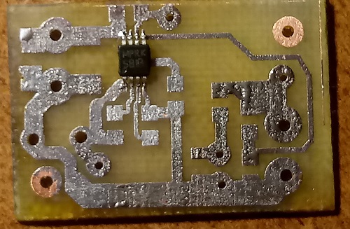

Печатку не стал исправлять .. А ДС - ДС работает КПД около 90 процентов . Но кольцо большое , не вписывается в размеры печатной платы . С кольцом надо будет поработать . А так размеры платы 20 х 30 с разьёмами "пайка-болт" соблюдены и ещё две дырки для крепления !
Нагрузка 0,2 А. Напруга входная максимальная 27 вольт , больше нет пока . Есть немного фоток .
Добавлено after 1 hour 31 minute 7 seconds:
Микросхема имеет размер примерно 1/2 от спичечной головки , и практически не греется.
Добавлено after 1 hour 2 minutes 40 seconds:
Как бы всё работает ! Но пока проект завершившимся считать нельзя . Потому что катушка ( дроссель ) ещё не сделана для расчётного физического пространства

Стандартный дроссель решил проблему ! И вот готовый проект DC-DC при входном напряжении до 80 вольт ! Выходном до 45 вольт . И токе до 0,4 ампера ( это который я тетстировал) .

Пока как то так . На малых токах работает . Это уже на xl4016. ХL 4016 можно купить на Али экспрес .

хотиче чесно?????
плата полный отстой годна тока в мусорек спустить... одно сечение дорожек чо стоит.. страно что оно ваше у вас кое ка завелось..
по похожей схеме делают китаюзы свой модул на этой ципе и 4015
тыб хоть их топологию попробовал скопировать!
кстати там на половинке 258 оу собран индикатор режима CC\CV\FCH
кстати я заказал мешок таких модулей DCDC на разных по виду платах и не парюсь есть весма интересные с встроенм показометром на LED- по сукти готовый ЛБП если резисторы вывести наружу и обдуф приделать

Мусор ! Возможно ты прав ! Но как мне кажется топология ГЕНИАЛЬНА ! Её немного подработать ... совсем немного ! А можно и не дорабатывать . А светодиоды накуй не нужны , устройство будет работать с ампервольтметром , коих мной разработано не мало ! Проблема пока только в мощных источниках питания , но и она решаема ! Работаем ! Трудимся !

В общем до 6 ампер работает нормально . А потом генерация срывается , и блок питания (который питает этот блок питания) уходит в ограничение тока ( то есть если не было бы ограничения тока то всё сгорело бы за доли секунды накуй.).
