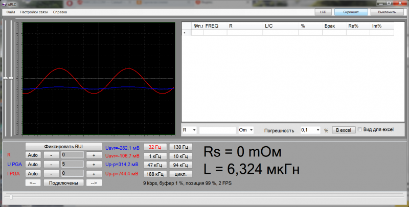

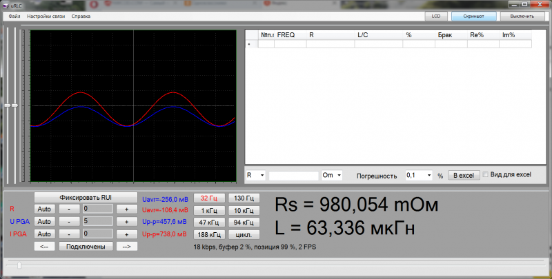

ua9xos писал(а):Только показания прибора странные. Меряешь резистор 1к показывает 52 к.
некорректно работает аналоговая часть. нужно искать причину. Можете прикрепить пару фото замеров опен- шорт + резистор какой на инженерном 2-м экране. (удержание влево)
GFX писал(а):uRLC_2_0_5 - добавил 2 частоты, 32 Гц и 188 кГц,
для корректной работы самой нижней частоты необходимо увеличить разделительные конденсаторы С4, С14,С15 с 0,1 до 1- 4,7мкф.

[uquote="ua9xos",url="/forum/viewtopic.php?p=4043526#p4043526"]в режиме 32 гц. Замеряю резистор на 1к с 0.1 % 995.343 ом. корректирую сохраняю. показания не меняются и почти везде так. самые точные это 1кгц 10 кгц. С прошивкой uRLC_1_19_17 таких проблем не было.
Не пострадают тогда более высокие частоты?[/uquote] не меняя конденсаторы вы измеряете погоду, а хотите точности... там и сигналов то нет, программу включите там одни макушки от синусов. От чего должны пострадать высокие частоты? не пострадают.

R0 в меню - это R7 по схеме.
У willy380, как-то странно синусоиды раскидало. У них оси должны совпадать, что следует из равенства REF1 == REF2, согласно схеме.
Сообщения: 653
Зарегистрирован: Сб май 10, 2014 23:23:39
Откуда: Северодвинск
Сообщение willy380 »
На 1 кОм совпадают.
