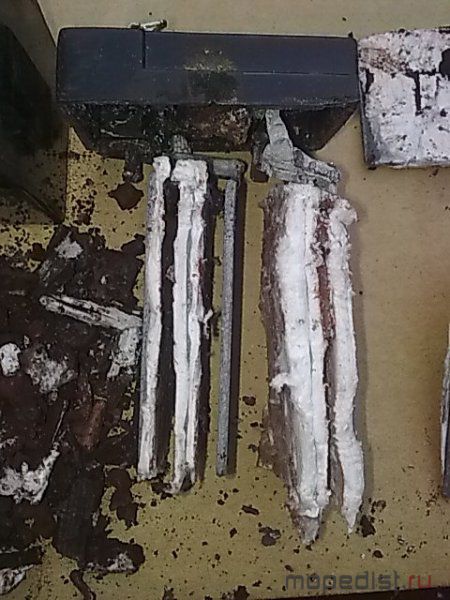

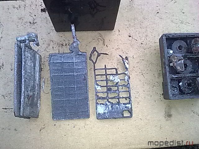

Есть большое сомнение, что с современными свинцовыми гелевыми АКБ сделать уже ничего не выйдет - пластины столь тонкие, что банально сгнивают в труху.

Wladimir_TS писал(а):Есть большое сомнение, что с современными свинцовыми гелевыми АКБ сделать уже ничего не выйдет - пластины столь тонкие, что банально сгнивают в труху.
Совершенно верно, все манипуляции с их реанимацией - как мёртвому припарки, я их до фига поразбирал, из них хорошие кислотостойкие баночки получаются, можно использовать как корпуса для самоделок.
