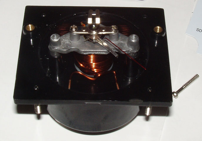

я уж подключал к источнику постоянного тока с нагрузкой - ваще не шевелится - внутри походу только катушка - т.е. электромагнитный
фотки прилагаю
Комментарий к файлу: кверхногами чтоб было видно катушку

СообщениеДобавлено: Вт мар 27, 2007 20:57:16
Рейтинг сообщений: 32
Сообщений: 3792
Откуда: Обитаю на чердаке
Скорее всего это прибор ферродинамической системы, а они измеряют либо постоянный ток, либо переменный (заложено в конструкции). Электромагнитная система в принципе может измерять и то, и другое. Магнитоэлектрической системе для переменного тока требуется выпрямитель - получается прибор выпрямительной системы (именно наличие выпрямителя и показывает "диодик" на шкале).

К сожалению размышления о подстригании газонов швейными машинками никак к теме не относится, а вопрос остается - Можно ли амперметром переменного тока измерять постоянный ?
вот у меня вертится мысль, а может достаточно сделать схему генератора синусоидальной частоты какую нибудь и переразметить деления ?
СообщениеДобавлено: Ср мар 28, 2007 18:16:13
Карма: 46
Рейтинг сообщений: 236
Сообщений: 11169
Можно, но не нужно. Ибо: шкала прибора и так нелинейная. Надо делать выпрямитель, который ещё добавит нелинейности. Значит, сделать предварительный усилитель для компенсации падения напряжения на выпрямителе. Короче, не стоит овчинка выделки.
