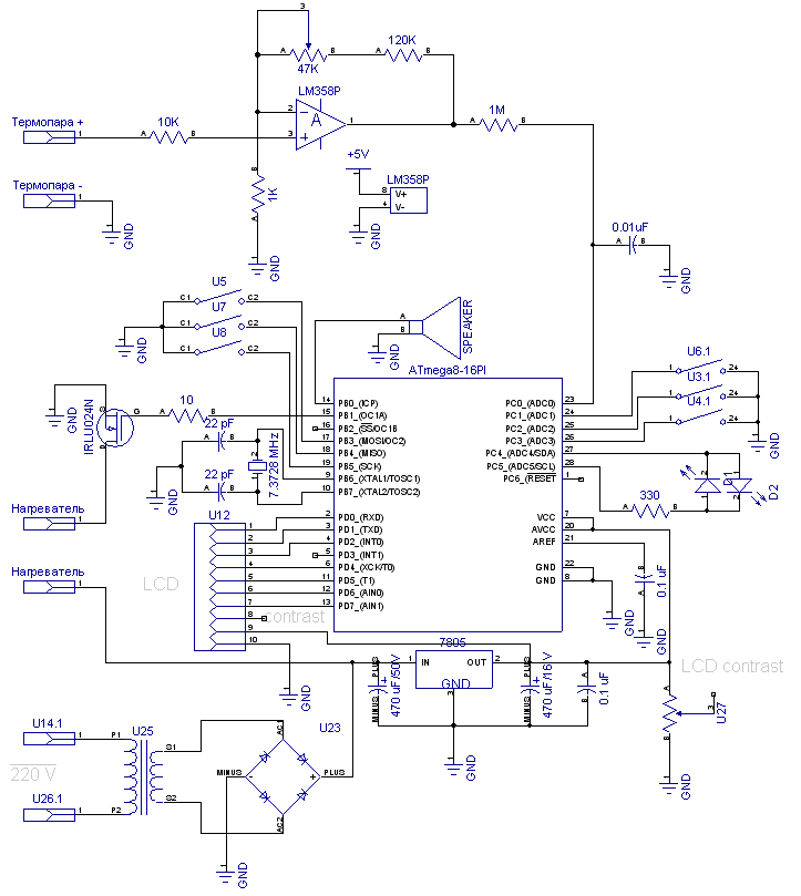

Подскажите пожалуйста какая прошивка нужна под эту схему!
если можно то лучше под 2 типа дисплея 2 и 1 строчные!!!
shem1.gif [17.34 KiB]

Вопрос по схеме "Digital Soldering Station версия 2.3" со стр.66.
1. Не могу найти индуктивность 10 mH, т.е 10 миллигенри правильно?, на что она влияет, и чем можно заменить? (перемычкой например)
2. R14 по схеме 5,1к и 820 Ом (5,92к), можно ведь заменить 5,6к и 330 Ом (5,93к), вот эти лишние 10 Ом не испортит режим станции?
3. Емкость С17 на 22мкф то- же проблема 10 мкф нельзя?
4. D6 и D7 разные??? 1N4148 и 1N4146 соответственно, пока впаял 1N4148
5. R18 точно 6,8МОм?
6.TL431C нашел только с 5 выводами в принципе даташит изучил и прикошатил на место трехвыводной микрухи, есть такие кто повторил с 5 ю ногами.
Начинающий
СообщениеДобавлено: Вс фев 28, 2010 23:23:01
Карма: 18
Рейтинг сообщений: 1121
Сообщений: 4625
Откуда: Черкассы, UA
1. можно и перемычку, но лучше любой дроссель или резистор 5-10 Ом. Не мешало бы с 18 вывода на землю емкостишку 0,1 - 0,5 мкФ керамику.
2. важно напряжение на 20 выводе - должно быть 2,56В. А из каких резисторов собран делитель (R13, R14) - фиолетово.
3. можно
4. опечатка (или на схеме смазано) - должны быть 1N4148
5. приблизительно (компенсация холодного спая термопары) - влияет на точность отображения комнатной температуры
6. не вижу разницы - кристалл то один и тот же
