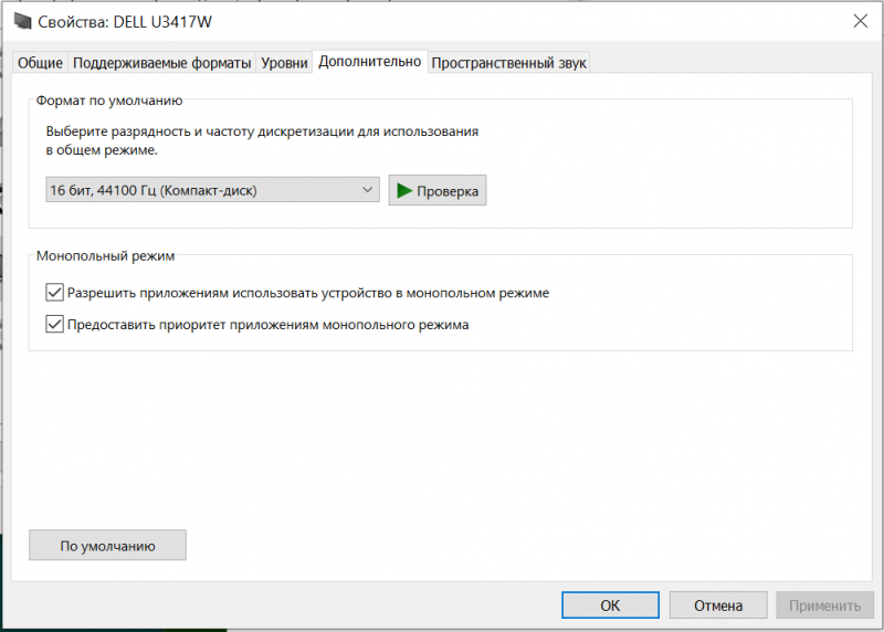

ЗЫ. По поводу моего компа ты, как всегда, наврал: :tea:

[uquote="КРАМ",url="/forum/viewtopic.php?p=4062256#p4062256"]ЗЫ. По поводу моего компа ты, как всегда, наврал: :tea:
[/uquote]
Зачем ты показал информацию через какое устройство ты прослушиваешь звук, в данном случае через TMDS монитора?! Не наврал, просто ты не разобрался. Подлый интерфейс UWP в десятке тебя запутал)
Ищи это

[uquote="Transformer-V",url="/forum/viewtopic.php?p=4062265#p4062265"]Приложение через которое ты слушаешь PCM переконвертирует всякими улучшайзерами PCM, далее поток пойдет в подсистему Windows, потом в ядро и из ядра в драйвер. Если в системе стоит общая дискретизация 48 kHz то весь входящий поток будет конвертироваться в 48 kHz ядром.[/uquote]
И опять ты не угадал... :))) В свойствах устройств нужно выбирать направление вывода и тут звук дисплея формально выглядит как свойства самого дисплея. Но это не так.
Еще попытки нужны? :tea:
ЗЫ. Вообще то это настройки по умолчанию для ОБЩЕГО режима. Софт (приложения-проигрыватели) для звуковых карт в состоянии менять умолчания в зависимости от формата файлов.
Однако, автор темы сравнивал звучание ДВУХ РАЗНЫХ USB звуковых карт. Но с одинаковым ЦАПом. Значит "подсистема звука" должна одинаково влиять на качество?
Тогда причем тут "подсистема звука"?

[uquote="КРАМ",url="/forum/viewtopic.php?p=4062279#p4062279"]И опять ты не угадал... :))) В свойствах устройств нужно выбирать направление вывода и тут звук дисплея формально выглядит как свойства самого дисплея. Но это не так.
ЗЫ. Вообще то это настройки по умолчанию для ОБЩЕГО режима. Софт (приложения-проигрыватели) для звуковых карт в состоянии менять умолчания в зависимости от формата файлов.[/uquote]
Нет, еще раз нет. Ничего они не могут менять, глобальная настройка дискретизации указана в настройках и приложения - проигрыватели не имеют прав её изменить.
Общий режим это для всех windows приложений, использующих звуковую подсистему windows. Конвертация неизбежна.

[uquote="Transformer-V",url="/forum/viewtopic.php?p=4062295#p4062295"]Конвертация неизбежна.[/uquote]
Но даже если так, то я могу ее выбрать. Скажем, у меня выбрана 44 кГц. Значит образ CD будет играть без перекодирования...

Единственный метод снизить вероятность вмешательства ОС в звуковой поток - включение монопольного режима... Дальше причину нужно искать, сделав серию измерений. Не так сложно обнаружить и передискретизацию, и потерю битов сигнала... :) Ну, а помехи по питанию легко увидеть, просто наблюдая сигнал "пустой дорожки" - он есть почти на любом тестовом диске...
