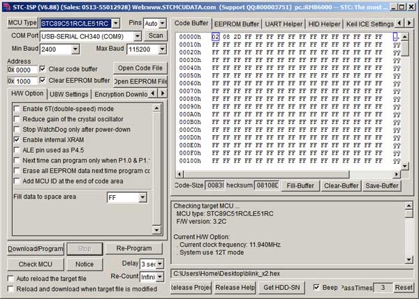

Программатор не нужно делать. Поставьте CH340 конвертер в USB, соедините 4 линии, софт напр. stc-isp и все готово.
Ниже: как записал "блинк_x2" в STC89C51RC через CH340 конвертер и софт stc-isp-15xx-v6.88
Схему нарисовал для себя.
Untitled-1.jpg [92.24 KiB]
stc89c51rc_blink_x2.gif [61.49 KiB]

Хорошо , тема интересна !
Добавлено after 25 minutes 17 seconds:
Погоди ты что то гонишь ! Нет у тех МК програмирования через Rx-TX ... у них есть только высоковольтное ...

Да, сюрприз. За кабель ... и в корзину :). (шучу).
