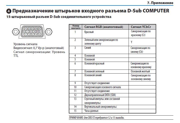

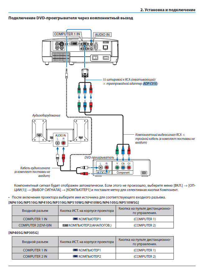

Страница из инструкции
Гугл выдает, что кабель adp-cv1e простой трехпроводной. Собственно тот переходник что у меня такой же.

Я так понимаю компонентный - это YCbCr - т.е. тот же RGB но с подмешанными синхроимпульсами. Его выдает плеер, но с какого-то перепугу не понимает проектор, даже если вручную указать, что в VGA порт подается именно компонентный сигнал.
выделенные желтым переключал на плеере, ни один не распознался.

[uquote="LiDer",url="/forum/viewtopic.php?p=4068288#p4068288"]Я так понимаю компонентный - это YCbCr - т.е. тот же RGB но с подмешанными синхроимпульсами.[/uquote]
Нет. Неверно. Это яркость, и синий и красный цветоразностные сигналы. Зелёный там не передаётся в явном виде, а вычисляется.
Если бы Вы приложили инструкции на оба аппарата, было бы проще.

Инструкции: https://www.support.nec-display.com/dl_ ... nual_R.pdf (405 модель) и https://mcgrp.ru/files/viewer/156549/1#navigate_bar
По проектору: страницы 8, 17, 22, 96, 97. По плееру: стр RU-35 (или 37 если по номеру в читалке).

По инструкции вроде всё должно работать. В VGA разъеме нет никаких допконтактов, которые на правильность распознавания могут повлиять?

В VGA дофига контактов. Но в данном случае, Вы просто что-то не так делаете. Вы должны быть уверены, что сигналы яркости и цветоразностные приходят куда надо. 6 вариантов...
и включите вход "Компонент" принудительно, может, уровень сигналов слабоват или ещё что-то мешает распознаванию.
