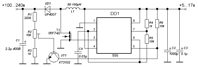

Вот немного пофиксенная схема преобразователя, для тех кто делает впервые и/или не получается.
Вероятность работоспособности, при правильной сборке - 100%. R2 устанавливается в нижнее по схеме положение, на выход цепляем ИН-ку через миллиамперметр и с помощью R2 добиваемся необходимого тока. Мереть напряжение на выходе без нагрузки - не имеет смысла.
L1 подбираем по необходимому току нагрузки. Зависимость обратная. Чем больший ток нужен на выходе - тем меньше должна быть индуктивность. КПД преобразователя ~65-75%.
