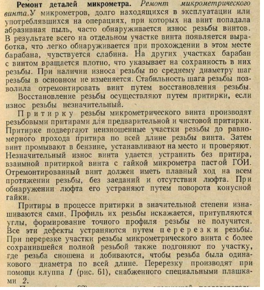

Все что сделал руками человек можно отремонтировать, если очень интересно про ремонт микрометров читай книгу "Ремонт мер и измерительных приборов (1974) Е.А. Первушин".
Для ремонта микрометров у меня на работе слесарь инструментальщик по ремонту СИ использует:
1. Пластина плоскопараллельная стеклянная ПИ. Она нужна для проверки интерференционным методом плоскостности и взаимной параллельности измеряемых поверхностей микрометров. То есть для проверки насколько у тебя концы микрометра, которыми зажимается деталь, параллельны друг к другу и насколько они плоские, а не с ямой или горбом.
2. Плита чугунная притирочная. Она как раз нужна для того чтобы выровнять концы измерительные ровно и сделать их как можно более плоскими. Натирают плиту алмазной пастой и выравнивают.
3. Набор концевых мер длины(КМД). Образцовая мера длины (эталон) от 0,5 до 1000 мм, в виде прямоугольников. Очень точно изготовлена. С ее помощью уже и можно поглядеть, насколько у тебя микрометр точно показывает.
Это наверное самое основное, кроме того еще всякие притиры и тд и тп.
Кроме того сам микрометрический винт тоже со временем изнашивается, и его резьбу тоже надо править и проверять. В быту самый доступный эталон для проверки это щупы обыкновенные десяточные и соточные, ну подшипники еще может мелкие, но у тебя может быть что вначале шкалы микрометр линеен и показывает точно, а в середине врет, и как ты без КМД это проверишь?
А так, судя по состоянию, тебе уже бояться нечего, кинь в соляру прямо вот так вот, пусть отмокает. И разбирать не бойся, устройство его не сложное. Точные вещи им уже не измерить(скорее всего), а сечение провода померить и тд сойдет, выставишь 0 да проверишь по щупам, узнаешь куда и сколько врет. Опыт интересный получишь, а выкинуть всегда успеется.

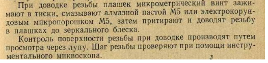

Поправляю: в быту микрометрическую резьбу микрометра проверить нечем, если не ошибаюсь, её точность контролировали измерительным микроскопом высокого разрешения.

Сообщение Kelistraza »
Если совсем точно по Первушину:
СпойлерИзображениеИзображение
Сообщения: 80173
Если быть совсем точным, то я говорил о контроле во время изготовления.
А уж если быть совсем точным, то у каждого винта просто обязана быть ответная часть - поверхность со внутренней резьбой, которая тоже требует замены или коррекции. То есть, в быту ни метчиков, ни плашек, ни часовых швейцарских токарных/многооперационных станков, ни притиров для винта и гайки в гаражах не валяется, , а один набор промышленных инструментов и кондукторов для изготовления и/или полноценного ремонта микрометров будет стоить, без учёта стоимости станков, как 50-100 новых микрометров, плюс расходные материалы типа пасты и промывочных средств.
