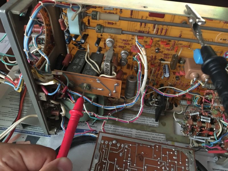

Дорогие друзья, всех приветствую!
Надеюсь в правильный раздел пишу. Умер скоропостижно помощник осц С1-94, служил верой и правдой после профилактики лет пять
и вот при включении щелк и тишина (((
Вскрытие показало - начинает зарождаться высокое напряжение и тут же после щелчка глохнет. Был полностью разобран ВВ блок,
заменил на всякий емкости (c7-c8) 0,01 х 1500 на новую плёнку, транзисторы живые которые германий мп26а. Причем иногда высокое держится. Уперся в итоге в транс. Перемерил все обмотки, включая ВВ 11-12 - все совпадает со справочником плюс минус 5-8%. Щелкает вроде как трас, как при пробое высокого.
По сему возник вопрос, если транс мерится как живой по букварю, то где еще копать? Щелчок на 99% в трансе. Может пробой меж обмотками? Но тогда бы измерения показали.
Да, еще момент. Отпаивал нагрузку ВВ обмотки (11-12), напряжение на обмотке держится, примерно 700 вольт, точно не помню уже.
Понятно, что агрегат уже антиквариат, но мне более чем для оживления аудиотехники)
Заранее спасибо за помощь всем!

вобшемто это класика-пробой вв узлоф можно/надо транперемотать акуратно и пропитать компаундами и впечке высушить ДО ВПАЙКИ В СХЕМУ
...старый если не пробит до статичныз кзв(а шьет гдето толка вв можно попытаться нагреть в печке до 100с и пропитать в горячем компаунде но уже шансоф процентоф 10... если повезет место пробоя закроет лак и еще поживет
если rpd статично-обычно нет автогенерауии -(походу не ваш случай) тран толка в перемот без вариантоф

Спасибо! Старт есть раз из пятидесяти, некоторое время живет и прошивает.
Слышал, что там какая-то хитрая намотка. Стоит ли морочиться с ней? Не выполняли сами? Некоторый опыт мотания трансов есть,
еще по дикой молодости) может проще приобрести живой транс и жить дальше?

ну насчет купить незнаю пробуй щас нередко и продают всякий хлам неизвесно живой или нет... но для этого осла я траноф в продаже не встречал... вот на всякие с многоанодной трубой их полно...но целость их под вапросом...
Добавлено after 4 minutes 48 seconds:
и да я в 80х мотал 2 таких трана даже не имея срециалного секцировано каркаса по ВВ катуху.... за основу взял твс 70п1 который ппришлось расковырять эпокс-компаунд смотать старые обмотки и намотать новые потом убраф зазор стянуть и залить в компаунте в родном ПВХ корпусе оба работают и поныне но 1 пишал на 16-18кгц сразу после сушки... но работать ему это не мешало

Лидокорк, знаете, несколько раз наблюдал как происходит срыв и между обмоткой и ближе к сердечнику прошивало. Особенно хорошо было видно в темноте. Надо попробовать как-то изолировать трансформатор и провести эксперимент. Да, если увеличить длину проводов от транса до платы, окажет ли это какое-то влияние на работу? (Дорожки насиловать не хочется, уж запросто они отслаиваются)

Товарищи коты! На выходных опять решил повозиться с аппаратом и случайно заметил одну очень интересную странность.
Просто при включении высокое со щелчками прошивает на сердечник (или корпус) и генерация останавливается.
Но, случайно решил замерить напряжение в точке соединения диодных столбов и... чудо! Шить перестало и появилось стабильное
высокое и отличное изображение! То есть мультиметр подключен на массу и в точку соедниения анода и катода Д1-Д5. Напряжение в этой точке относительно массы -750в. Мне кажется должно быть больше, если на выходе умножителя должно быть 2000 в.
Правда отсутствует горизонтальная развертка. Во как!

все понятно размах там на ХХ ок 1200в должна быть когда подключаеш цешку ты вносиш ЛИШНЮ НАГРУЗКУ просаживаешь 2чку и оно кое как выдерживает это менше напряжение не пробиваясь
в твоем случае есть 2 пути
сначала промыть спиртом и просушить тран потом пропитата транс + раз специалным лаком для ВВ устройств под вакумом ну или народный способ проварить его в парафине...
1 способ если нет стабилных КЗВ проболй устанит надолго может быть-навсегда
2 на определеное время
способы сработают если нет явных следоф разряда/обгара на обмотке и изоляции-следоф графита если есть их придется удалять до пропитки

Ок, спасибо! Попробую способ с парафином, а может лучше если найдётся такой транс.

и да не забуть заменить древни мбм в умножителе ВВ оним от време протухают и тект в резултате инвертор не можент вытянуть высокое до нормы

Чудесным МБМ я заменил сразу на плёнку на 2 киловольта, хотя старые еще были живые и по ESR и по потерям.
На ночь глядя вчера мельком померил напряжения на транзисторах Т4 и Т6, что-то там было уж больно высокое, явно вне параметров указанных в руководстве... Если дойдут сегодня руки, просмотрю еще раз.

Таки заменил высоковольтный транс, заявлен вроде как "не паян, не бит не крашен"
Теперь воюю с горизонтальной синхронизацией, прям нет ее. Обнаружил пробитый полевик КП303И, у него на всех лапах было по 12в!
В нашей деревне нигде нет 303И (( нашел ради экперимента 303Ж, впаял, напряжения на лапах совпали с руководством, но горозонталки так и нет.
Понимаю, что Ж и И разные, но хоть какая-то горозонталка должна быть или я ошибаюсь? Копаю дальше. 12в стоит с точностью до сотых.

Так чего у вас нет- "синхронизации" или "горизонтальной развёртки"?
Параметры у КП303И или КП303Ж почти не различаются..
https://rudatasheet.ru/transistors/kp303/
В журнале "Схемотехника и ремонт" №1 за февраль 2001 года была статья по ремонту этого осциллографа, она весит 389 кБ, поэтому через "вложения" её не передать..
А, ну, вот- нашел:
http://www.kipis.ru/upload/kipis_articl ... _c1-94.pdf
У моего С1-94 тоже не было синхронизации, пользуясь этим "руководством" и руководством по эксплуатации пытался его "лечить".. Правда, у меня был ещё второй осциллограф, которым я начал прослеживать прохождение сигнала, и, в итоге, наткнулся на то, чего не было ни в одной инструкции- транзистор Т20, типа КТ361 - в этой схеме:

Сорри, нет горизонтальной развертки. Просто точка ну или две точки в режиме теста.
Спасибо! На вход реагирует, амплитуда меняется, но в длину никак.
