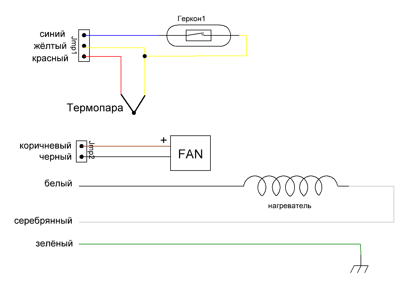

Кто пользовался таким термофеном для паяльной станции 868/862D
подскажите какое у него напряжение на нагреватель, какой номинальный ток? Термопара К-типа? Напряжение на вентелятор-улитку?
Рисунок-распиновка
Если нагреватель сопротивлением около 70-80 ом то он на 115 вольт
в паялках на спираль впаян предохранитель на 3 ампера.
Вентилятор - Улитка максимально 29 вольт, минимально 10.5 вольт (проверяйте!)
Термопара вроде К-типа (на ней не пишут, в фирменном мануале от китайца тоже не указанно)
с нагревателем не все так просто получается, по характеристикам на станции его мощность 400Вт, что не получается ни при питании в 220 (550-690Вт) ни в 115 (165-188Вт) вольт, скорее всего включается он все-таки в 220В, а ограничение идет ШИМом

MHZ писал(а):
Так всё таки сколько? Хотелось бы точный ответ услышать.
чтоб ничего не сгорело здесь все советуют через диод в 220

MHZ писал(а):
Какие параметры диода (ток,напряжение)?
ну, блин, это так сложно придумать? :)
400В 6А думаю хватит, а дальше чем больше тем лучше
