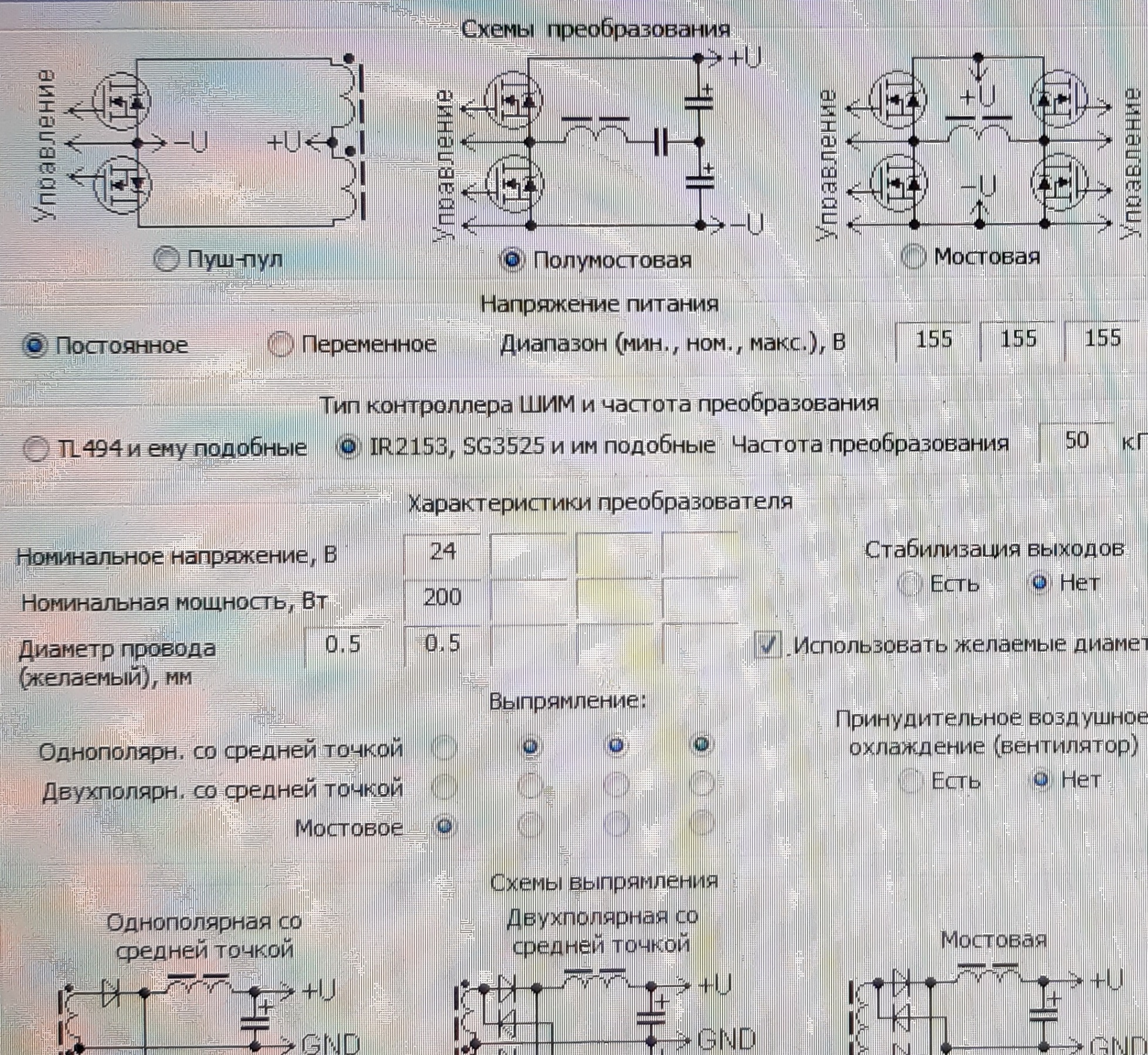

Всем привет
Хочу разобраться в расчетах имаульсного транса
Сначала расчитывал по формулам из книги Семенова и из интернета
Расчеты дали 103 и 108 витков первичной обмотки
А по программе Старичка не более 40 витков
Где правда?По какой формуле работает прога?

Ну, по-хорошему, надо было бы скриншот программы с расчетами приложить. Экстрасенсы все в отпусках.

Mihex, ссылки не работают. не обрезай ссылки при вставке.
Re: Программы расчета трансформаторов и дросселей
https://img.radiokot.ru/files/146721/th ... sk6g3l.jpg
https://img.radiokot.ru/files/146721/th ... sce4ht.jpg
https://img.radiokot.ru/files/146721/th ... s2xmgv.jpg
Добавлено after 5 minutes 45 seconds:
Как то плохо видно
а иначе по размеру не проходит(
На другом форуме но сделаном на этом же движке достаточно картинку порезать в пеинте(
Старичок спасибо большое за программы, Вы не могли бы просто написать формулу по которой кол во витков первичной обмотки считать?

из ссылок убери thumbnail и нормально будет видно.

Mihex, я ничего нового не изобрел. все формулы есть в любой книге по импульсным преобразователям.
Получается в расчете ошибка?
в моих программах нет ошибок.
ошибка может быть только твоя в исходных данных.
Разобрался с расчетом
