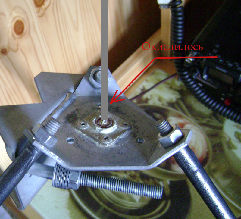

Тогда так.
Как вариант крепления противовесов.
Из из алюминиевого листа вырезаешь треугольник.Загибаешь углы.сверлишь отверстия.
В электротоварах покупаешь алюминиевые прутки.Нарезаешь на них резьбу.

Во, так норм, только эту хрень гнутую в домашних условиях фиг сделаешь, нужны по крайней мере тиски немалые. Или из тонких пластин бутерброд сделать.
Хотя можно "мастеру" заказать наверное
Можно и бутерброд из листов или двух больших шайб..А между ними трубки или прутки зажать.
Сфоткал как сделано на GP 5/8,там из двух шайб.
Единственное тогда придётся гнуть сами прутки под 45 градусов.
