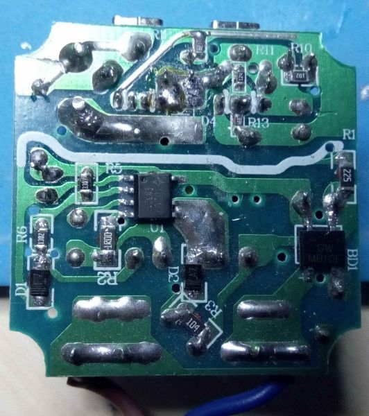

Люди добрые, помогите.
Гугл не хочет или я такой гуглист.
Прогорела зарядка Ritmix RM-2025ACю Прикипел к ней, а схемы нет. Визуально все в идеале: пайка, кондеры, да вроде и все остальное, и пр. На выходе - 0в. Индикатор светодиодный естественно не горит. На входе 220. Ничего не понимаю. Диодный мост по даташиту проверил, вроде пашет.
Уж больно на каких-то нестандартах сделана. Диодный мост - MB10F и 8321A (small package pfm control step-up switching regulator), а как её проверить ХЗ.Сомнение вызывает стабилитрон F7 (на плате обозначен как D1)
Спасибо заранее за участие.

У тебя мало шансов на лечение этой штуки. Аргументирую:
Схема перед тобой. Абсолютно типовая.
Вот-вот.
Всё стандартно настолько, что дальше некуда.
Надо понимать, что такое step-up, а не заканчивать чтение на фразе "pfm control".
И если бы ты даташит чуть дальше пролистал, то увидел бы что корпус-то не тот.
Если у тебя нет знаний, то можно предложить следующие шаги:
1) прозвон обмоток (их там три) трансформатора на обрыв.
2) Прозвон резисторов R1/R2/R6 на обрыв/соответствие номиналу.
3) устранение сомнений в отношении диода D1
4) Проверка / замена электролитов (высоковольтного и в цепи D1)
Если это не помогает, а сильно хочется, то, попробовать найти/подобрать/заменить ШИМ-ку.
Если есть лабораторный источник и осциллограф.... то лучше воспользоваться ими.

Спасибо, добрый человек. Да, знаний не очень много, зато есть усидчивость, желание разобраться и пополнить скудные знания.

pavel2000 писал(а):то можно предложить следующие шаги:
Перво наперво нужно было предложить проверить резистор, выполняющий роль предохранителя на входе 220, если он в обрыве, то проверить на кз выход выпрямителя 300В, между + и - мостика, если кз нет, то попробовать поставить вместо оборванного резистора предохранитель на 0,5а или лампу накаливания ватт на 15-40 и включить в 220.
Эти резисторы легко обрываются при неудачном подключении в сеть зарядки. Если все заработает, поставить предохранитель, тк разрывной резистор навряд ли найдется и пользоваться зарядкой дальше.
Если ничего не заработает, либо резистор изначально целый, то тогда намечается сложный ремонт, требующий определенного опыта, и проще купить новую зарядку.

Резистор-предохранитель цел, 5.5 ом. Вот если подскажете, какое примерно напряжение в диодном мосте должно быть (на плюсе с минусом), буду признателен.

Если прозвонка на плате всех резисторов и диодов неисправности не выявила надо проверять конденсаторы на ESR.
220В * корень из 2 == 310В.
230В * корень из 2 == 324В.
Как-то так. Но, как бы если нет понимания сколько должно быть на конденсаотре после диодного моста в обычной цепи переменного тока 50Гц, то с ремонтом будет "всё сложно".
Необходим теоретический базис....... ....

по фотке видно, что схема даже без оптопары обратной связи, не то чтобы там было PD/QC/9/12/15V.

Заменить выходной электролит, проверить диод.
Если дальше без признаков жизни - 99% сдох контроллер.
pavel2000, обратная связь и регуляция по вспомогательной обмотке бывает не хуже непросдсвенной ОС через оптрон.
У меня в коллекции есть блокинг на двух транзисторах без оптрона от радиосистемы Sennheiser G2 - так у него выходные 9 В настолько чистые, что создается впечатление, что работает линейный источник.

P.S. С БП разобрался, теперь работает. Ещё раз огромное спасибо pavel2000, Asaba и Martin76
