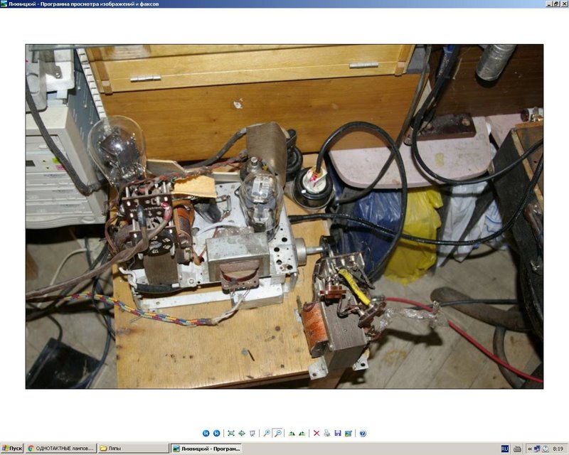

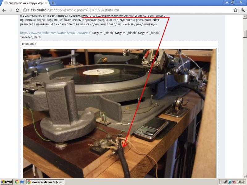

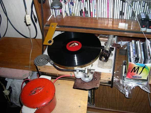

[uquote="kentgaryk",url="/forum/viewtopic.php?p=4146074#p4146074"]Ты просто бредишь идеями покойного Лихницкого.[/uquote]
Это ты бредишь Лихницким видимо. Какое отношение Аудиодебил Лихницкий имеет к качественному звуку? Вот виниловые вертушки Лихницкого. Откуда здесь может быть качественный звук? И его же усилитель из говна и палок сделанный! Лихницкий маразматик и выживший из ума старик был! А комнату для прослушивания надо просто демпфировать полками,диваном,креслами,шторами,коврами и всё зазвучит и не с ЛАПУХАМИ большими на НЧ в акустике,а с легчайшими диффузорами должны быть динамики на НЧ применены,что б и на НЧ была микродинамика и бас что б был быстрый,хлёсткий,настоящий, а не отставал от темпа музыки.
