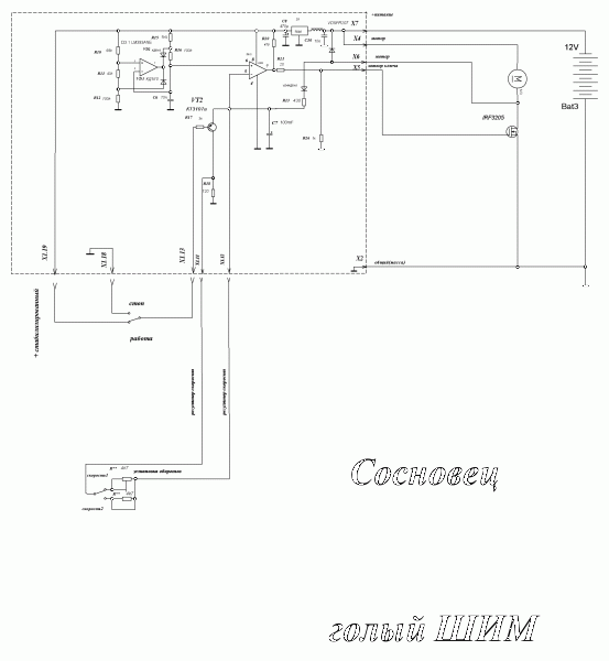

Сообщение дуб »
Что-то никто не предложил вариант с ШИМ. Большинство "шуриков" работают с ШИМ, который размещён в плате кнопки.
Во всяком случае мне попадались именно такие.
Была аналогичная проблема, вырубался 10А БП, уходил в защиту, при попытке использовать эл двигатель от печки газели для поворота антенны, не смотря на редуктор. Сдвинуть с места . ШИМ решил проблему.

Сообщение дуб »
[uquote="musor",url="/forum/viewtopic.php?p=4136843#p4136843"]дуб, а кнопку медлено нажимать ты ему будешь?[/uquote] У меня было в два положения кнопка как от стиралок с пусковой обмоткой. Старт и работа. В положении "СТАРТ" ШИМ может работать очень долго. Чуть медленнее будет закрывать дверцу, подобрать резистром необходимую начальную скорость.
И есть схемы ШИМ, которые сами плавно прибавляют, стоит только один раз нажать кнопку.
Вот ШИМ на рассыпухе, сам плавно пускает. Правда там аккум нарисован с переполюсовкой.[img][img]https://img.radiokot.ru/files/135669/thumbnail/2ox6i28ex9.GIF[/img][/img]

Сообщение дуб »
[uquote="musor",url="/forum/viewtopic.php?p=4136848#p4136848"]какой бред...[/uquote]Бред который работает много лет.
ШИМ на рассыпухе. Сам плавно пускает. Тольк на рисунке аккум не в правильно полярности указан. Вместо него ставить БП.
