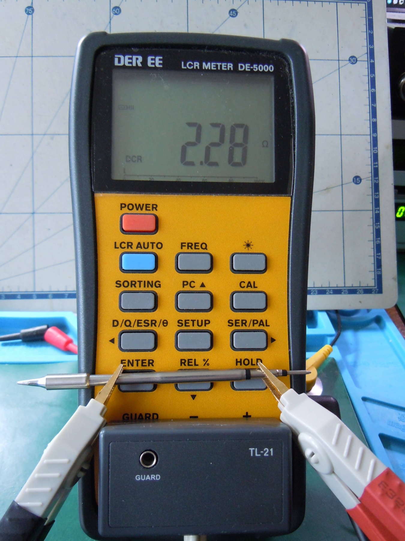

GDN писал(а):Может кто подскажет еще какой вариант БП, буду признателен
Тут простая арифметика. Холодный нагреватель китайских клонов жал для JBC Т245 имеет сопротивление 2,2...2,3 Ома. 24В/2.2=10.9 А. Это пиковый ток при включении паяльника. Любой блок, который выдаёт такой ток подойдёт.

Так то оно так, но смущает, что тут http://forum.easyelectronics.ru/viewtop ... 37#p585637 alienbody сообщает: "Сопротивление нагревателя (в холодном состоянии) на разных жалах 3.5 Ом, при нагреве увеличивается, но я не мерил"
У меня с десяток китайских жал для Т245, их сопротивление в пределах 2.1...2,7 Ом, большая часть 2,2...2,3.
Не факт, что блок опробованный с жалом 3.5 Ом, не уйдёт в защиту с жалом 2.1 Ом.

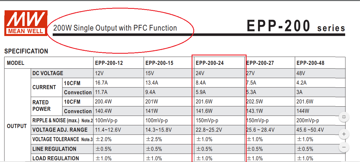

в таком случае модели epp200 хватит с запасом на жбк и еще т12 вторым каналом.

[uquote="wickated1",url="/forum/viewtopic.php?p=4154926#p4154926"]в таком случае модели epp200 хватит с запасом на жбк и еще т12 вторым каналом.[/uquote]
Ох уж эти сказки,ох уж эти сказочники...
EPP-200-SPEC.PDF
(123.61 КБ) 215 скачиваний

[uquote="GDN",url="/forum/viewtopic.php?p=4155030#p4155030"][uquote="wickated1",url="/forum/viewtopic.php?p=4154926#p4154926"]в таком случае модели epp200 хватит с запасом на жбк и еще т12 вторым каналом.[/uquote]
Ох уж эти сказки,ох уж эти сказочники...[/uquote]
в чем ваши проблемы? обведите кружочком поточнее, а то как-то слишком обобщенно стелите.
пока вы там циферки обводите, кто-то давно и успешно без каких-либо проблем пользуется нормальным рабочим устройством. не забудьте, что в китайском мусоре по 5 бачей с таонайобао циферки побольше нарисованы, их обводить не нужно.
