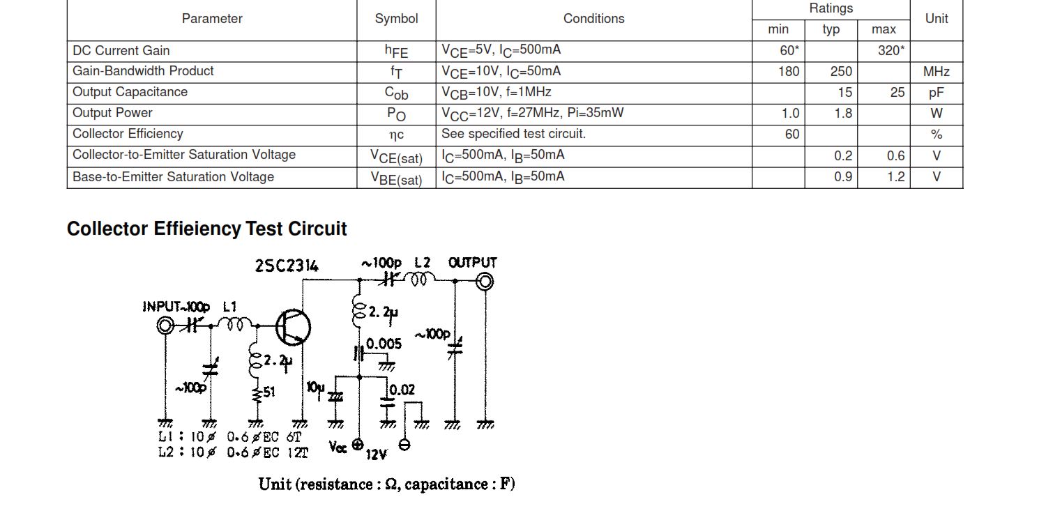

Понял. Пойду сново читать основый радиотехники и електротехники.
Значтить, посмотрел даташит на 2sc2314. Там умные и хорошие професионалый сделали схемку с кучу индуктивностей и емкостей. Все это сделано для того чтобы согласовать импедансы и выжечь 1.8 Вт выходная мощтность от того транзистора:
https://img.radiokot.ru/files/145930/2pnkvckuhl.JPG

По простому... Принцип такой же как в повышающем преобразователе DC12-DC24... Там тоже есть дросель...
А если ещё проще, то лампочка подпитывается энергией эфира. :)

На самом деле у меня лампочка горит ярко благодаря трансформации сопротивлений в П-контуре...

Самое главное на данной момент, что лампочка на 1Вт через кондер на 1нФ загорелась польным накалом.
Это хорошо. Но, говорит только о том, что передатчик более или менее согласован с лампой. С антенной будет уже другая картина. Понадобится хотя бы индикатор напряженности поля и еще одна лампочка - неоновая.

Всем спасибо за ответы! Вот какая схемка-рецепт получилась у меня на данной момент:
https://img.radiokot.ru/files/145930/2prkoq5p7d.jpg
Индуктивности дроселя мерил китайским показомером. Дроселей брал из старые телики B&O Belinea 80-ые годый. Переходные конденсаторы по 30пФ угадал при помощи КПЕ из старого лампового радио (2Х 15-250пФ).
