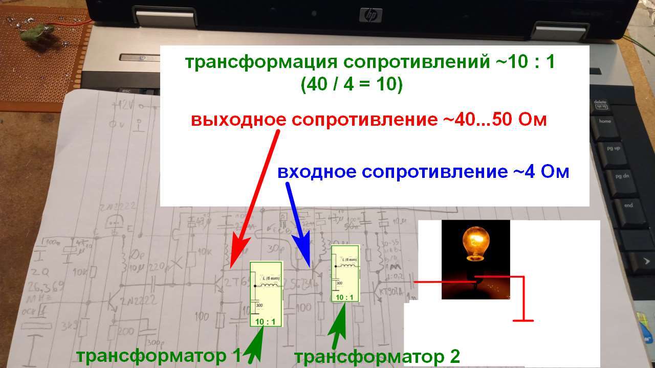

Удлиняющая катушка обычно содержит 20 витков провода 0.15...0.2мм на каркасе 5.5...7.5мм с подстроечным сердечником из карбонильного железа или ВЧ феррита. Антенна 0.5...1м.

Скорее всего у вас возбуждается передатчик.Мотокоторист писал(а):Кстати, улавливал сигнал от передатчика на обычном радиоприемнике
Резисторы в эмиттерах зашунтированы конденсаторами, так попробуйте конденсаторы по одному убрать. мощность упадёт, но получите чистый сигнал.
Конденсаторы потом по одному пробуйте подключить. А в выходном каскаде в эмиттер желательно поставить резистор 1-2 Ома для стабильной работы.

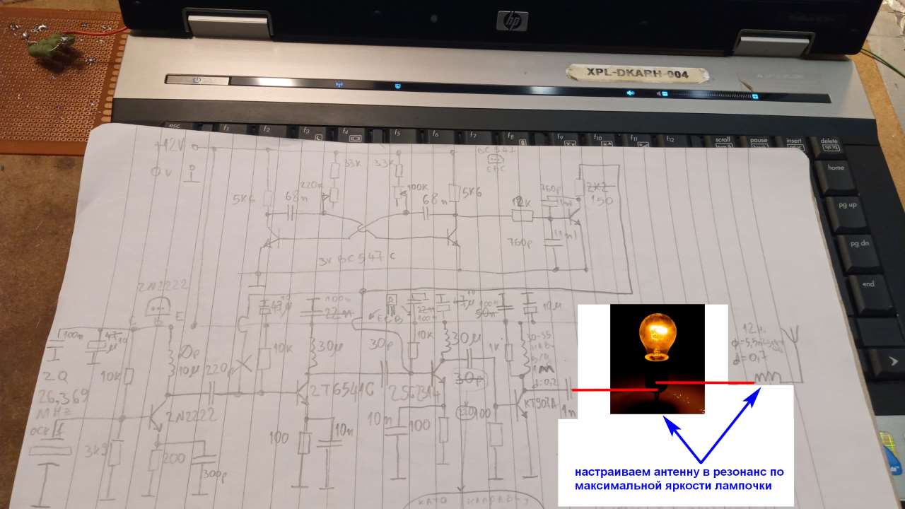

[uquote="Мотокоторист",url="/forum/viewtopic.php?p=4164016#p4164016"]У меня катушку для настройки антены в резонанс неправильно работаеть, предполагаю.[/uquote]
Вместо П-контура включаем маленькую лампочку...
Крутим катушку... Настраиваем антенну в резонанс по максимальной яркости лампочки. всё просто))

[uquote="roman.com",url="/forum/viewtopic.php?p=4164178#p4164178"][uquote="Мотокоторист",url="/forum/viewtopic.php?p=4164016#p4164016"]У меня катушку для настройки антены в резонанс неправильно работаеть, предполагаю.[/uquote]
Добавлено after 1 hour 53 minutes 26 seconds:
1.
первым делом надо проверить правильно ли работает задающий генератор... на той ли частоте))
подключаем осциллограф и смотрим...
[/uquote]
Спасибо большое ето сработало. Теперь антена лучше настроена и енергия выходить в ефир.
Подключил лампочку 1Вт/12В вместо П контура. Со старой катушки лампочка не горела. Подбирал катушки, у меня из старых теликов есть разные катушки. Крутил фериты, вставлял фериты и в крайном итоге добился успехом. Лампочка загорелась. Ток потребления вырась на 40мА. Был190мА, стал 230мА. Лампочку убрал, антену включил напрямую к катушке, ток вырась еще больше - 70мА, был 190мА со старой катушкой, стал 260мА. Катушка была 12вит. ф=5.5 d=0.7 без феритом, новая катушка 20вит. ф=5.5 d=0.3, провод залуженный чем-то, можно быть и серебро.
Кстати пробовал подключить новою катушку без отключения П контура. Тоже самое получаеться.
После подключения новый катушкой, сново пробовал ставлять фериты в катушки П контура, поочередно. Лампочка между выходом и антенны. Сново фериты только усугубляли работу - лампочка затускнела. Показания измерителя уровни поля заметно вырасли, примерно вдвое.
Вот как влияеть ферить на свечение лампочкой (пробная катушка стойть):

далее... подключаем лампочку на корпус.
выходное сопротивление транзистора примерно 50 Ом.
входное сопротивление транзистора примерно 4 Ом.
чтобы согласовать выходное и входное сопротивление транзисторов нам нужен понижающий трансформатор в 10 раз. (коэффициент трансформации 10:1). в качестве понижающего "трансформатора" обычно используют Г-контур. добавляем в схему два понижающего "трансформатора" (Г-контура).
Катушка для понижающего "трансформатора" (в Г-контуре) 6 витков на оправе 3 мм.
В качестве оправы я использую феррит диаметром 3 мм. у меня получаются вот такие катушки диаметром 3 мм. далее подстраиваем катушки (путём сжатия витков) по максимальной яркости лампочки...
Всё просто))
Всё просто))
