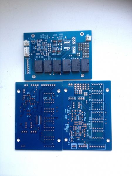

Плату изготовил, кое-что запаял, пока детально не тестировал. Не хватает некоторых элементов - резисторов цепочки высоковольтного делителя, а также резисторов шунта измерителя тока на диапазон +/-250 мА. Все остальное в сборе - можно скоро будет приступить.
Пока только так - для дальнейшего перехода к программной части этого, я считаю, достаточно, а дальнейшее расширение функционала мне видится в двух направлениях.

Кое-чего подсмотрев у Тектрониксов 576, понял что они уже давным-давно изобрели велосипед и работают только в одной полярности задачи токов одновременно, если надоть - переключают на другую полярность. Разрыв ОС предотвращают схемными ухищрениями и ограничением величины обратного напряжения на испытуемом p-n переходе.
Пришлось немного помакетировать, изготовив в общей сложности штук 3-4 макета.
Помучал разные ОУ OP07 - мне, чисто субъективно, не очень. Показалось, что есть у них определенная чувствительность к изменению напруги питания, хотя это и в даташите указано... Остановился опять-же, в который раз на OPA2227.
Нужны еще приличные ОУ с полевыми входами, типа OPA2134, или другие, но у меня их пока нет, тестировал с TL-ками.
Но вобщем результат положительный. Даже изготовил пяток плат по этому поводу у китайцев, одну даже почти запаял - будет задел на будущее.
Хотя запал немного поугас, да и времени - не особо, но в будущем я займусь этой темой в качестве развлечения ;)
