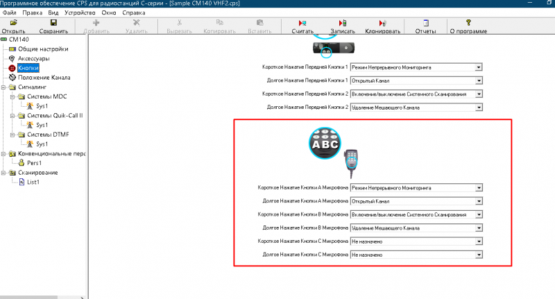

почему я считаю что это возможно? Помтому что в программаторе у меня вот это
Кнопками тангнеты 5029 - A B C я могу управлять (якобы) установленными в программаторе параметрами станции
