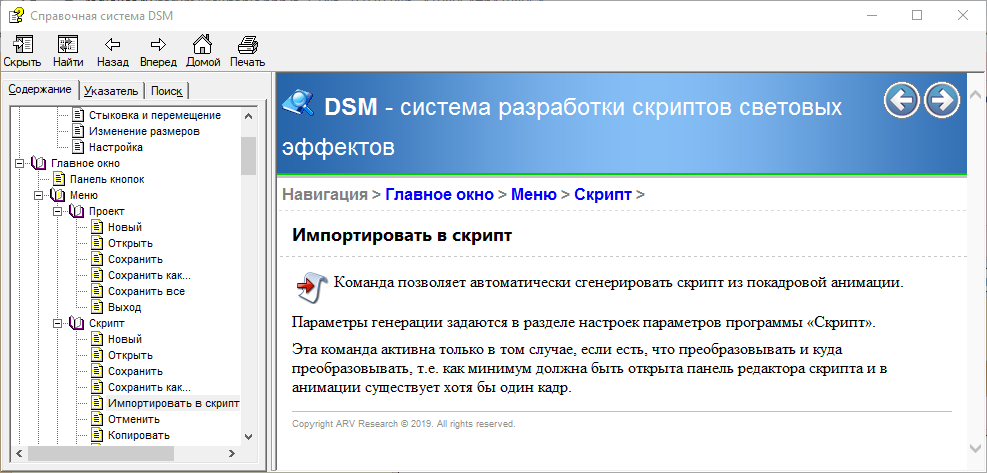

uniko писал(а):всю помощь перечитал
а как же вот это в справке?uniko писал(а):световую анимацию для пробы сделал, как проект его сохранил, дальше не понял как это перевести в скрипт

посмотрите в настройках на закладке "Скрипт" - у вас, похоже, установлена галочка "Экспортировать только выделенный кадр", а кадр при этом не выделен...

Я максимальную скорость не выбирал и не знаю где ее поменять. Может с этим связано глюки? Сейчас вообще некоторые кнопки не активны пока не перезагрузишь прогу
да нет там никаких глюков
1. создали проект, разместили пикселы
2. нарисовали кадры анимации, проверили, что анимация вас удовлетворяет
3. открываете редактор скриптов
заходите в меню и жмете команду Импортировать анимацию в скрипт
4. вуаля!
выложите ваш проект, проверю у себя.
