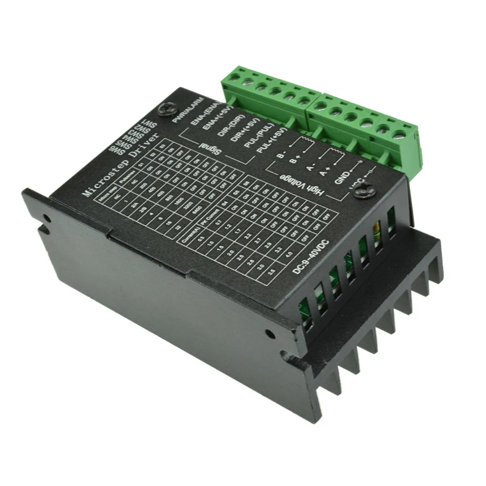

Вчера немножко поэкспериментировал с "нормальным" драйвером ЩД-
https://aliexpress.ru/item/1005002995902232.html
Заодно попытался разобраться с режимами "полный шаг", "полушаг", и прочие "микрошАги".. :))) :))) :)))
Пока что выяснилось, что режим "полный шаг" - это тот вариант, что даёт схема на CD4017, самый неинтересный режим ШД- с очень малой максимальной частотой вращения и "рывками" при работе..
А вот драйвер на ТМ2, при правильном подключении обмоток выдаёт сигнал "полушаг".. Вроде бы.. :dont_know:
Но до "поэкспериментировать" с самими схемами у меня, пока что, не дошло.. Попробую- опишу результаты.

зы.. Отрылся у меня ДШИ-200-1... Убил часа три, пытаясь его подключить к нормальному контроллеру ШД TB6600
Перепробовал все варианты из сети- ШД, либо "чуть подёргивается", либо вообще стоит колом, либо контроллер уходит в "аварию питания".. Но я его, всё- таки, победил! :beer:
В режиме "биполярный ШД" он заработал при таком соединении:
Каждая обмотка ДШИ-200-1 имеет сопротивление всего 1,6 Ома, а в паспорте нарисована схема подключения к питанию 12 вольт- ЧЕРЕЗ РЕЗИСТОРЫ 5,8 Ома (рис. 9)
