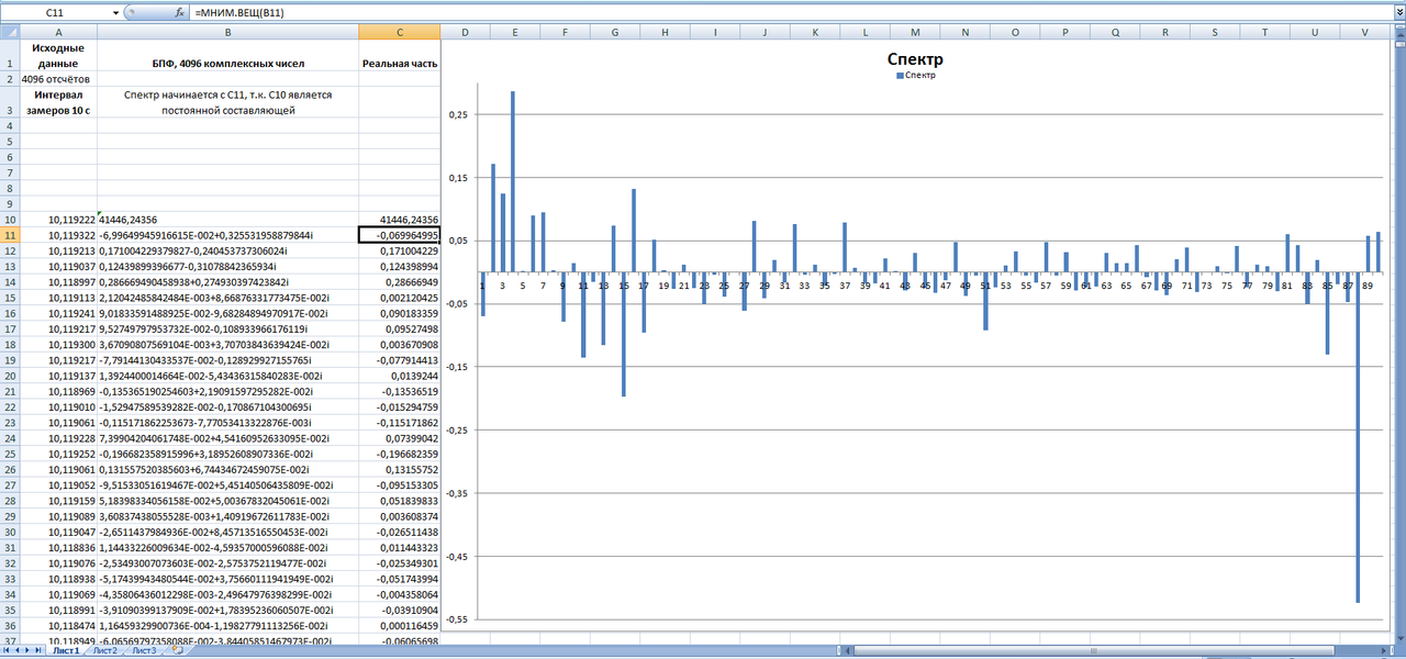

Дело вот в чём.

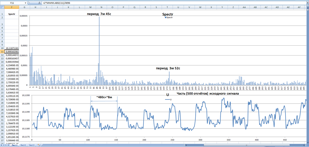

При логгировании некоторых своих источников выявились довольно медленные периодические закономерности. Попробовал рассчитать их период=1/частота. Частоты должны были определиться быстрым преобразованием Фурье.
Установил в эксель пакет анализа, почитал умные вещи в инете и во встроенной справке. Опробовал на медленной синусоиде (0,1 Гц) - без проблем. Первое число - постоянная составляющая, второе (точнее, его вещественная часть) - первая гармоника, далее вторая и т.д. Просто, понятно, вольготно.
Затем применил то же самое к несинусоидальному сигналу - реальному массиву 4096 отсчётов при логгировании (отсчёты снимались каждые 10 с). Получил результат. Сижу, репу чешу - а какой именно частоте соответствует результат, следующий за постоянной составляющей? На диаграмме под спойлером это первый прямоугольник.
Тот же вопрос относительно 4 и 88 прямоугольника.
В общем, вопросов 2:
1) Как определить частоты спектральных составляющих после прямого БПФ? Если можно, с такой формулой, которую можно в Эксель забить.
2) Что означают отрицательные амплитуды составляющих (той же 88-й, например)?
