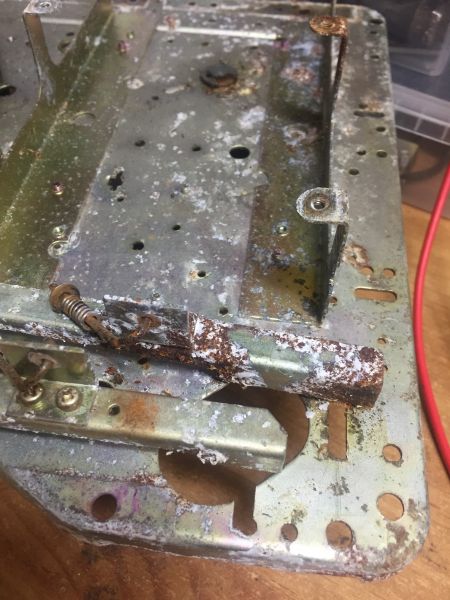

[img][img]https://img.radiokot.ru/files/134389/thumbnail/2kbev5mpk2.JPG[/img][/img]Здравствуйте! Имеется катушечный магнитофон Viktor td-694b, покрылась коррозией кинематика зачистить можно, но чем после этого покрыть чтобы не окислялся металл?Краска думаю не уместна.Что посоветуете?Фото по ссылке выше.

Нуу... можно попробовать нейтрализатором ржавчины. (Продаётся в бутыльках)

bus84, совет выкинь гавно и не парься ему 20лет в зад место было в помойке...
кроме корозии там токий метал не держащий дахе сам себя...
конешно можно вострадать хуйней протравить в оттофосфорке и галваникой нанести цинк или хром ...толка затраты на это гавно неопрапвданы..

bus84 писал(а):но чем после этого покрыть чтобы не окислялся металл?
Ржавчину зачистить щёткой-крацовкой, и произвести химичкое цинкование повреждёнеых участков, в сети есть масса информации, я цинковал детали, нужны электролит, цинк от батареек и блок питания, полёт нормальный.
Если лень заморачиватся с химическим цинкованием, можно покрыть шасси жидким цинком например, либо электро-техническим лаком.
Не сдумайте использовать преобразователи ржавчины, они в момент сожрут годную оцинковку на стальном шасси, превратят цинк в белый порошёк.
musor писал(а): конешно можно вострадать хуйней протравить в оттофосфорке
На фото ниже две отвёртки, были найдены в земле, живого места на них не было от слова совсем, металл был весь в ржавчине и раковинах, после предварительной кварцовки, химического удаления ржавчины методом электролиза, шлифовки протравил металл ортофосфорной кислотой, в результате получил лёгкое вороннение:
