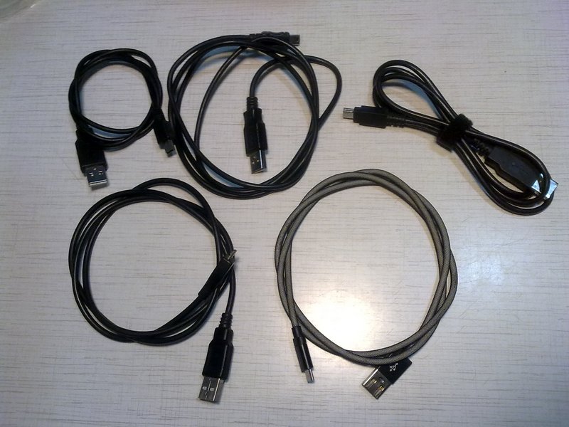

За последние годы, когда речь заходит о подключении МК к компам, много раз встречал советы использовать исключительно специальные USB data кабели и ни в коем случае не использовать USB кабели «от телефонов». Для того что разобраться в этом вопросе, был куплен специальный экранированный USB data кабель, рекомендованный изготовителем для подключения USB устройств критичных к качеству соединения. Длина кабеля составляет всего 30,5 см (один фут).
Для проверки соединений кабеля, также были приобретены разъемы типа USB A Female и Micro USB Female.
Для непосредственного подключения к экрану, с одной из сторон кабеля был удалён участок наружной изоляции.
Проверка экрана на соединения:
Проверка показала, что экран «специального» USB data кабеля НЕ соединен ни с корпусами разъемов, ни с общими проводниками. Он вообще НИ с чем не соединен! Так называемый «экран», это всего лишь армирующая оплётка для прочности и ничего больше.
На фото ниже, обычный неэкранированный USB кабель «от телефона» длиной 61 см (два фута). Работает со всеми USB устройствами которые у меня есть.
Делитесь своими опытами, уважаемые Коты. :-)

У совсем китайских межблочных кабелей экран часто бывает липовый, (тупо ленты из крашенного целофана, сплетённые в прозрачном кембрике), который не куда не подключен и тестером никак не звонится, типа новогоднней мишуры, и жилы с пиздий волос, со всеми вытекающими:
Поэтому межблочные кабели лучше делать самому, используя хороший кабель с нормальным экраном:
Ещё часто в китайских межблочных кабелях общий провод/оплётка свиты не из цельных жилок на всю длинну кабеля, а из коротких нелужёных медных волосков длинной по 4-5 см, тупо свитых между собой, которые со временем окисляются внутри изоляции, образуя огромное сопротивление между общими контактами кабеля.

Насчёт того, что китайские товары далеко не самого лучшего качества я с вами согласен. И на насчет того, что некоторые вещи можно самому делать намного лучше тоже согласен. Но я хотел бы обратить внимание уважаемых Котов НА МИФОЛОГИЮ. На мифы, что якобы существуют какие-то совершенно волшебные кабели, которые вопреки законам физики и электротехники, ну просто чудеса с сигналом творят.

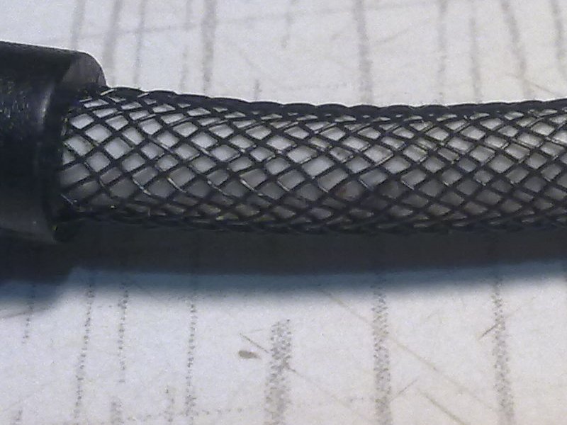

Кстате, у меня есть USB-кабель от телефона, так там поверх изоляции одета какая-то гибкая сеточка.
Добавлено after 43 minutes 23 seconds:

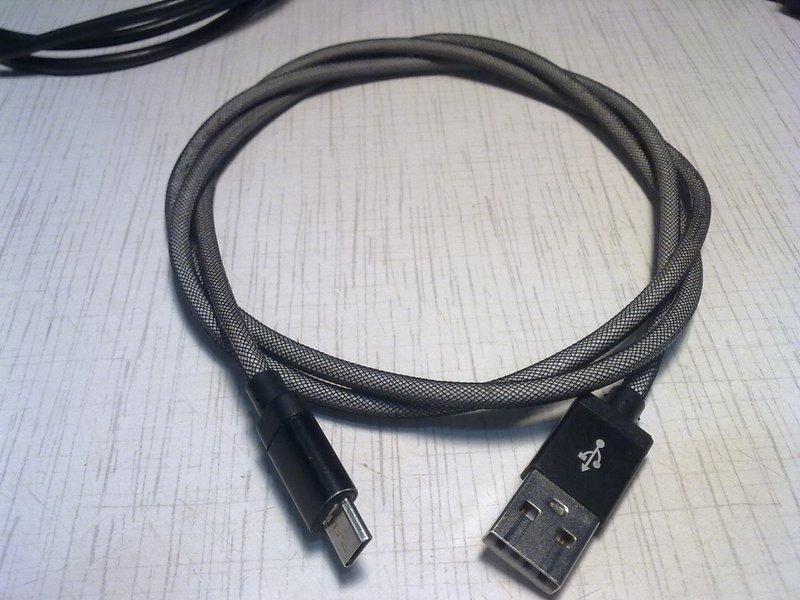

Вот такой USB кабель в сеточки поверх изоляции, по типу как чулки/колготы у баб бывают:
Не понятно, какой сокральный смысл в такой сеточки, если кабель работает так-же, как и обычные USB кабели в простой изоляции:

Это просто механическая защита изоляции из прочной капроновой сеточки. И всё.

И частичное предотвращение слишком сильных перегибов у разъёмов. На самом деле полно кабелей USB с тончайшими жилами, данные через них идут а заряд толком нет. Это легко кстати оценить (качество) включив тел в режиме зарядки через USB тестер... Там сразу будет видно что токи 100..300 ма а не 1 ампер положенный например.

Справедливости ради надо сказать, что те кабели которые идут в комплекте с телефонами, по меди вполне нормальные, но как data-кабели не всегда хорошо работают. А вот НЕкомплектные USB-кабели - в большинстве случаев они и по меди слабые и как data-кабели работают только с низкоскоростными устройствами.
