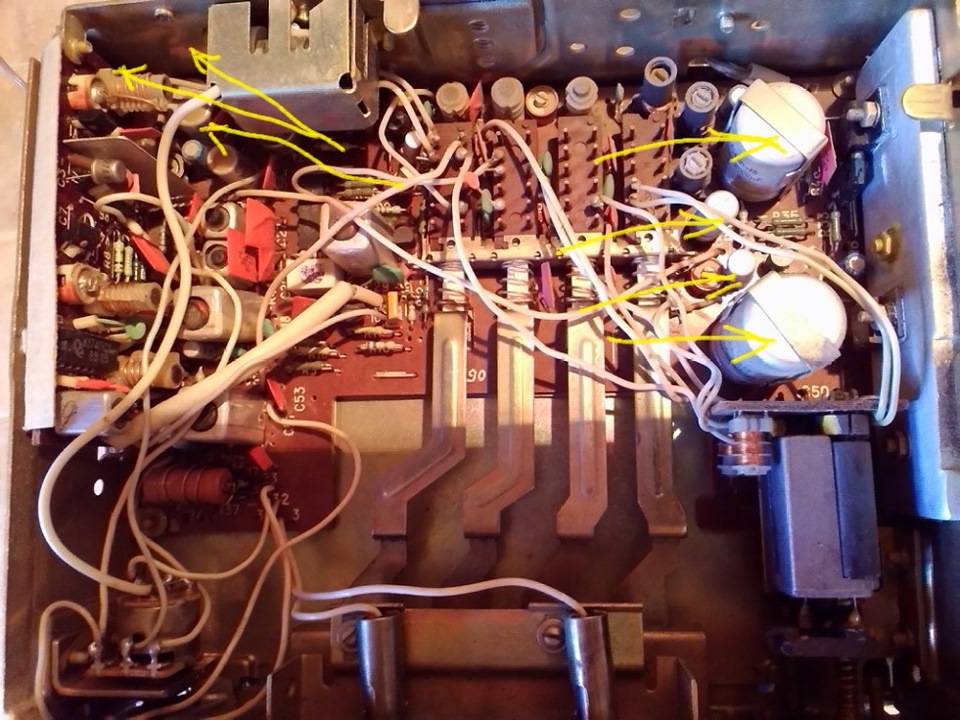

Здравствуйте. Имею радиоприемник автомобильный Былина 315. КВ диапазон у него 9,5…9,8 МГц. (31 метр)
Хотелось бы перестроить на 7 Мгц (40 метров).
Помогите советом. Заранее спасибо.
Схему прилагаю.

Совет - сделайте ssb приемник на 40м, слушать вещательным приемником 40м даже с дополнительным гетеродином... ну не то, слишком широкий фильтр и вторая боковая мешает.

Ну так на 40м АМ нет, там по любому SSB слушать или телеграф/цифру. Поиграться сойдет, можно гетеродин добавить чтобы слушать. Самое главное гетеродин загнать в нужный участок. Что есть для этого из приборов, кварцев, синтезаторов, sdr usb, других приемников (с цифровой шкалой может) ? Второй гетеродин для SSB тоже надо чем то на 465 вывести хотя бы примерно.

Morroc, Я знай что на 40 метров SSB. Но если вещательный приемник на 7 Мгц настраиваешь он же принимает SSB хоть и не разборчиво. Есть гетеродин не очень правда, но на Ишиме возил по плате АМ проводком нашел место где разборчива.
Из приборов есть частотамер (китайский). Из приемников много советской аппаратуры Ишим, Ишим 003 (2шт) Казахстан (без телеграфа). SDR свисток в компьютере.
Опыта маловато. Ну это я так поиграться. В плане умер Никодим до и х...й бы с ним. Я про Былину))

Ну тогда и sdr свистка хватит думаю. Я бы не сказал, что это прием такой без гетеродина дополнительного, что то слышно конечно, но это ж капец... даже самые сильные станции хрен разберешь.

А вот тут вы смотрели?
http://www.rw6ase.narod.ru/00/awto/radi ... na315.html
Вот одна схема:
http://www.rw6ase.narod.ru/00/awto/radi ... 15bel.djvu
Вот вторая схема:
http://www.rw6ase.narod.ru/00/awto/radi ... instr.djvu
Они не только читаются, а ещё и увеличиваются.
На сколько я понимаю, надо найти входной и гетеродинный контура ферровариометра, которые отвечают за приём КВ, и, возможно, сдвинуть диапазон в 40 метров подбором конденсаторов у этих контуров. :dont_know:
На "Тройки" (2,9-3,3 МГц) свободные операторы работают в АМ, ловятся любым импортным бытовым приёмником/магнитолой с КВ диапазоном 2,3-7 МГц.
Я помнится будучи пионером, ставил рядом с КВ приёмником второй приёмник со сплошным КВ диапазоном, и использовал наводки его гетеродина для прослушивания радиолюбителей, вещающих в SSB. :)

Схема конечно жесть с этими раскиданными переключателями кругом. Он чем вообще перестраивается на КВ ? Вариометром что ли ?
До сих пор так делают ) Но сейчас все так засрано помехами, что простыми способами хреновенько слушать. В принципе usb sdr в городе достаточно с конвертером или фильтр и подача сигнала напрямую на АЦП, КВ приемник больше чем эта штука не примет, а в sdr и ssb и фильтр с нужной полосой.

Ну понятно что нужно перестроить на 40-41м там больше станций
чем на 31м и телеграфный гетеродин тоже нужен только как
можно это сделать без приборов? Т е нужно перестроить входной контур
и контур гетеродина и сделать сопряжение. Ну гетеродин то еще
можно если есть частотомер, а вот входной контур здесь генератор ВЧ
нужен. Ну а полосу чем там сужать по ПЧ? Нужно какой то ПКФ
изобретать и для этого уже нужен измеритель АЧХ.

Morroc, Да у него перестройка ферровариометром
Добавлено after 7 minutes 33 seconds:
Я тоже в шоке с этого приемника. Уже даже пошли мысли, а не убрать ли его обратно в шкаф. :)

Если он рабочий- то это были бы самые правильные мысли..
зы..
В музей сдать..
Я бы ИШИМ-003 купил бы- он от 3 до 18 МГц перекрывает это от 99,93 до 16,65 метра
В начале 80-х у одного знакомого видел "селективный микровольтметр"
Вот из него отличный приёмник получается- достаточно наушники или динамик подключить - от 0,15 до 30 МГц (1998~9,99 метров)
Он во времена СССР, когда "вражьи голоса" глушили, в центре Москвы ДНЁМ, ловил "врагов" на ура..
