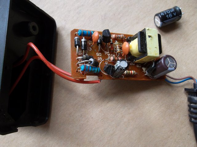

[uquote="musor",url="/forum/viewtopic.php?p=3236717#p3236717"]а хто вам сказал что оно должно давать болше ампер??? мож такой родился[/uquote]
Ну дык не только купил, планшету уже около трех лет (а это его родная зарядка), часто отслеживал через USB тестер сколько он кушал. Проверял скорее для отслеживания состояния батареи потребляемую емкость, но и на остальные параметры обращал внимание. Написано что должна 2А выдавать, но выше 1,8А планшет с нее не брал даже с покупки. Примерно год назад отдаваемый ток начал потихоньку падать. Когда замерял еще с месяц назад зарядка отдавала 1,2А, сейчас за прошедший месяц упала до 0,4, поэтому вопрос уже ребром стал.

А R15 куда делся?

Уже отвечал на этот вопрос:
[uquote="lg2375",url="/forum/viewtopic.php?p=3236620#p3236620"]
Странная там какая то цепь токового датчика, датчик есть R1, а R15, через который вероятно сигнал должен в микросхему идти, не стоит.
Не выпаивал, изначально так и было.[/uquote]

микросхему очисти и прочитай вск таки маркировку. и схзему разрисуй

lg2375 писал(а):Когда замерял еще с месяц назад зарядка отдавала 1,2А, сейчас за прошедший месяц упала до 0,4, поэтому вопрос уже ребром стал.
Сто пудов банки!

Я так понял если напряжение есть,но не заряжает,то конденсаторы смотреть? Зарядки летят,а цены нынче кусаются..санкции однако.
Так что тему я считаю Полезной,зарядок накопилось штуки три неисправных,отремонтировал свою старую зарядку от Нокиа.Такая же болезнь была,конденсатор видимо высох,напряжение было 8 В без нагрузки,а заряд не идёт..Подобрал вместо 16В 470 мкф,10В 470 мкф..включил-работает! Какой я умный! :))

Piter736 писал(а):Подобрал вместо 16В 470 мкф,10В 470 мкф..включил-работает! Какой я умный!
Не на долго. :wink:

время работы после ремонта в основном зависит от качества конденсаторов.

Если ставить конденсаторы на заниженное напряжение качество не поможет.

Если зарядка на 5в то конденсаторы на 10в вполне нормальны.

Piter736 писал(а):конденсатор видимо высох,напряжение было 8 В без нагрузки,а заряд не идёт
ХЗ.
Я конечно ставил в адаптеры на 5В конденсаторы на 6,3В когда других под рукой не было и в общем они работали долго...но как повезет.
А был и другой случай, ремонтировал адаптер, позвонил телефон, в общем отвлекли и я ошибочно запаял выходную банку в противоположной полярности. :facepalm: Включил, проверил под нагрузкой - 5В, 1А как заявлено. Включил в розетку и запитал от адаптера небольшую лампу-лупу. Лампу включал не часто но адаптер был постоянно в розетке. Месяц отработал так!!! Только через месяц конденсатор забеременел, я понял свою ошибку и повторно заменил конденсатор.
Всякое бывает. :dont_know:
